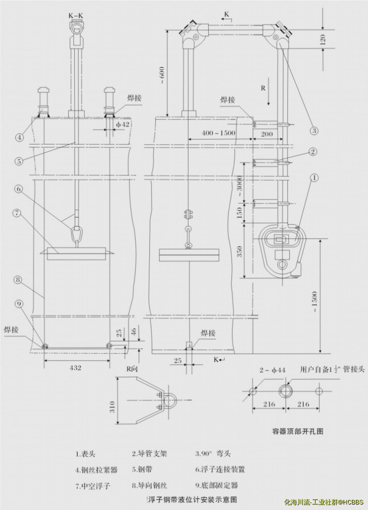

单显示液位计可以考虑浮子钢带液位计

wullen123VIP会员 VIP会员 | 显示全部楼层       最后访问IP上海市
你这“一个伺服,一个雷达,一个液位开关进行3选2的联锁。”,液位开关是独立的测量原件还是从伺服或雷达取的开关?
发表于 2019-12-3 20:04:14
superme84VIP会员 永久VIP | 显示全部楼层       最后访问IP山东省
3选2的联锁是进DCS还是SIS?是DCS和SIS共用仪表?,这样的联锁方案是否合适

wx_徐宁1362517619楼主 VIP会员 VIP会员 | 显示全部楼层       最后访问IP江苏省
进sis和dcs,用一分二安全栅
发表于 2019-12-10 21:49:45
dcs显示,sis联锁。用一分二安全栅
发表于 2019-12-10 21:51:03
开关是di,液位用逻辑做,两个ai点用一分二安全栅一路送到dcs,一路送到sis。dcs用于显示监控,sis用于联锁切断
发表于 2019-12-10 21:54:02
