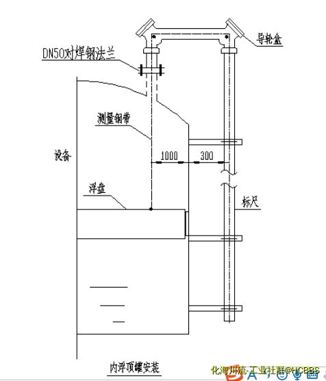

按照新规定罐区液位必须安装两种不同测量方法液位计。按照现在的规范都流行都设计一个伺服,一个雷达,一个液位开关进行3选2的联锁。
我们老罐区原来拱顶罐/内浮顶罐都只安装了一个罗斯蒙特雷达或者e+h伺服,安装了vega液位开关,没有就地显示的磁翻板液位计。不符合现在的规定
  现在两种方案,最省钱的就是加磁翻板液位计,最贵的就是再加一个远传液位计(内浮顶也要加导波管,难改啊)。但是都要清罐处理,代价太大了。大家有没有不用清罐能够安装现场或者远传液位计的办法。

0546zhaiVIP会员 VIP会员 | 显示全部楼层       最后访问IP山东省
浮标液位计,顶部引出,浮子放于浮顶之上,可以使用我这边就这样改的
发表于 2019-11-30 08:29:08

自动化_SMHZVIP会员 VIP会员 | 显示全部楼层       最后访问IP中国
wx_徐宁1362517619 发表于 2019-11-30 09:43
有个厂家的产品介绍吗
浮标的就是那种最简单的液位计,里面一个浮球,外边一个重锤,两头用钢丝绳拉着,通过滑轮,让重锤上下移动,液位高了,重锤就低,液位低了,重锤就高。
发表于 2019-11-30 13:38:51
wx_徐宁1362517619楼主 VIP会员 VIP会员 | 显示全部楼层       最后访问IP江苏省
我见过的。但是我们罐顶只有两个开口,一个远传液位计,一个量油口,还有几个呼吸阀的口。
发表于 2019-11-30 13:41:29
要么就选浮标的那种,浮标的价格也便宜,不行就装两台磁翻板。

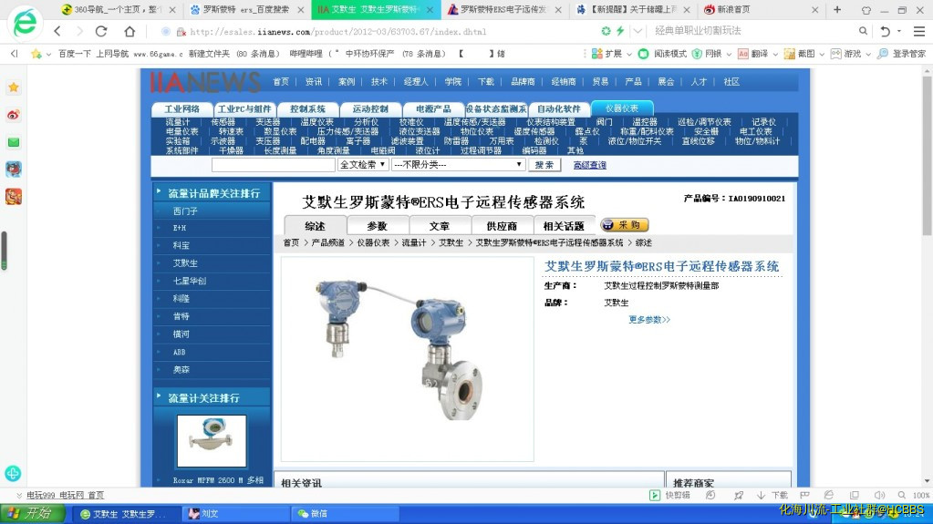

7dea86318ca81a12fedb5428c9b621a.png 这玩意可以用在内浮顶罐子液位测量吗
