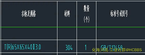

[求助] 新标准12459-2017管件标注怎么标注?
2.7K |4
和一有同样VIP会员 VIP会员 | 显示全部楼层 |阅读模式       最后访问IP河南省
新标准上面第九条“标志”里面对这块表示的模糊不清的,管件的标志到底要怎么标,求助各位大神 C9TN4T%YDVD2VBF_F6KIHYU.webp ,就图中名称与规格上面应该怎么标

按照标准中规定的订货需要标明的内容表示齐全即可

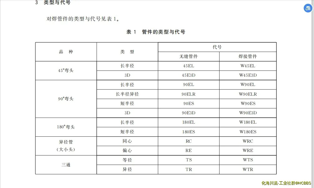

新标准GB/T12459-2017,对于管件的标注没有固定的格式,这一点新标准不好,没有规范的格式,容易乱。
最好参考GB/T12459-2017的标注格式。

去掉括号,标准后面写上年份-2017
