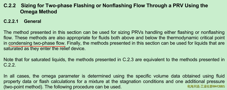

API 520-2014 C2.2
两相流在经过安全阀泄放的时候还能凝结?
还请高手帮忙指点
谢谢

知道了,叫逆向冷凝
https://bbs.hcbbs.com/forum.php? ... 48&pid=22884746
谢谢
