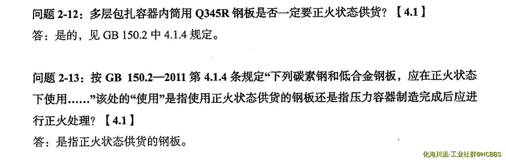

请问各位同仁:多层包扎容器内筒用q345R钢板是否一定正火状态供货吗?
GB150.2-2011 4.1.4 规定:下列碳素钢和低合金钢钢板,应在正火状态下使用 a。用于多层容器内筒的Q245R和Q345R;
但是4.1.3有规定:对容器制造过程中需进行正火、正火加回火或调质热处理的碳素钢和低合金钢钢板,钢板制造 单位的交货状态可不同于表2中的使用状态
这个条款的意思是否能理解为,材料供货时不是正火状态,制造厂可后续补做正火处理  请大家讨论。

海川讲师  |  头衔:  TA未设置
附图的这问答正好是对楼主问题的解答
发表于 2019-11-20 14:58:57
海川讲师  |  头衔:  TA未设置
容器制造单位在制造过程中的正火热处理不能代替钢板的供货状态,但由材料制造单位补做的正火热处理可以。
发表于 2019-11-20 15:02:01

abcdsysVIP会员 VIP会员 | 显示全部楼层       最后访问IP山东省
供货不一定,但是使用时必须是正火状态的板
不能用设备热处理代替钢板的正火状态
