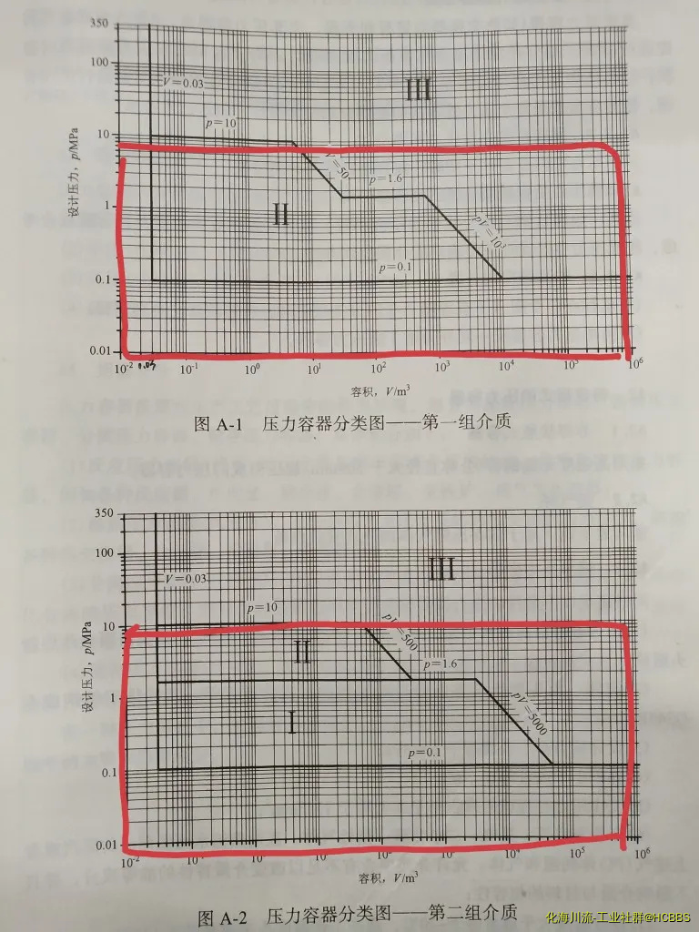

搜了一下,说A2是“第三类低、中压固定式压力容器”,具体都有哪些,还是糊涂。
简单的说,大型储罐可以设计吗?球罐呢?还有《容规》里的第Ⅲ类压力容器呢?
这个资质是不是就是图中框内的范围?

中、低压一类和二类容器是D1,D2,中、低压三类容器是A2。大型储罐一般都是拱顶常压罐,不需要资质。球罐属于A3。

请教这个一类、二类是怎么区分呢?

TSG21-2016附件A中有压力容器分类划分。

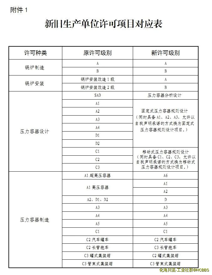

按照老的规定,A2是指第三类低、中压固定式压力容器,但是根据6月1日总局的新文件,新的A2是指除2m直径以上的大型高压容器(A1)之外的其它高压容器,原来的A2和原来的D1,D2一起并入D类吗,球罐还是A3
发表于 2019-11-19 12:43:23

《特种设备生产和充装单位许可规则》TSG07-2019,《市场监管总局办公厅关于特种设备行政许可有关事项的实施意见》(市监特〔2019〕32号),《特种设备行政许 可有关事项的公告》(2019年第3号)  详情 回复 发表于 2019-11-21 07:40

通过这两个表格,就可以看明白了  附件1是新旧生产单位许可项目对应表第二个表格是新的压力容器制造许可级别划分
