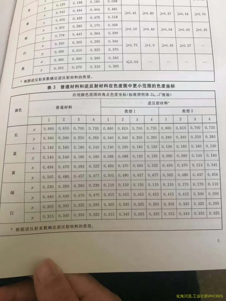

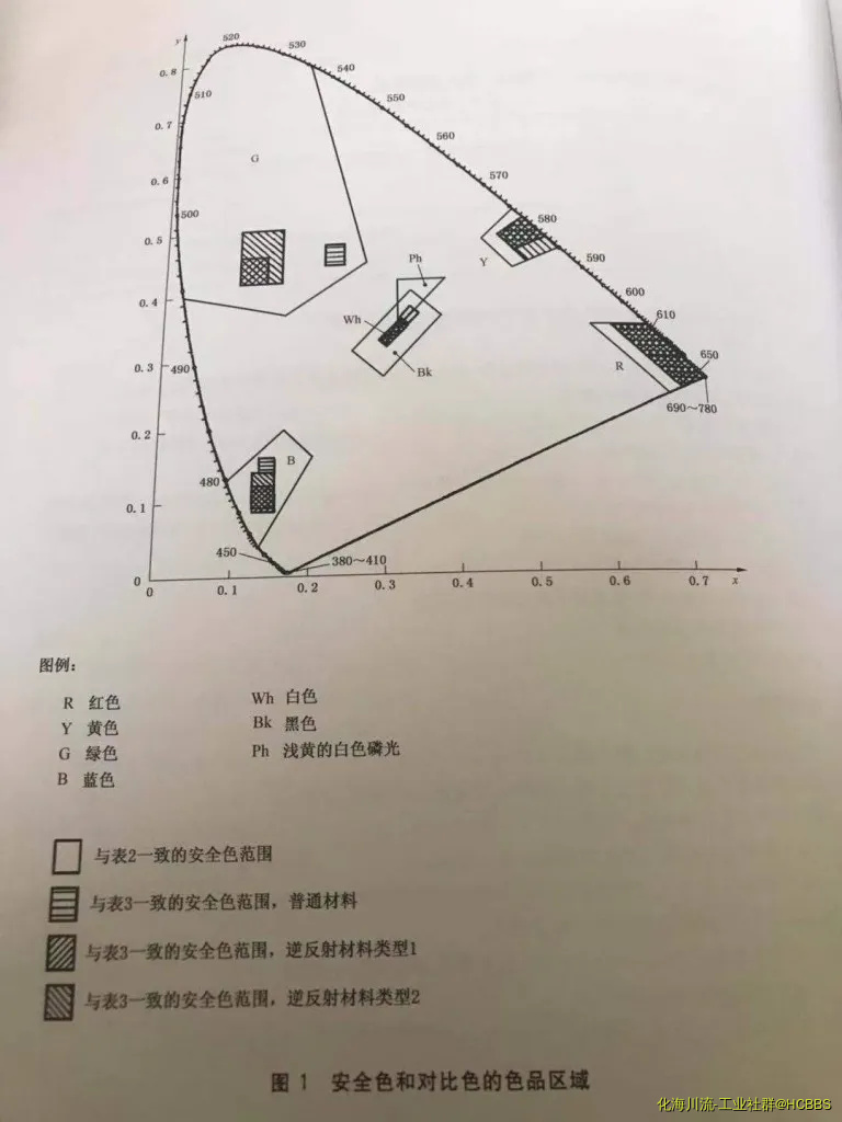

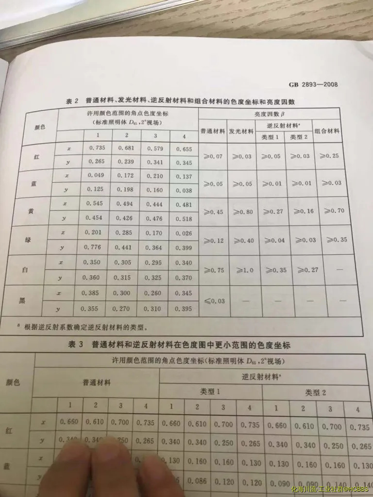

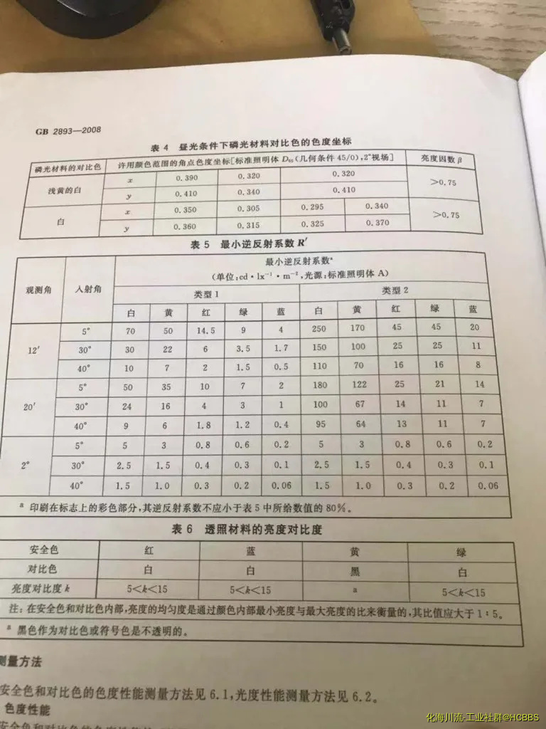

有哪位海友给分析一下这个图是什么意思

墨舧楼主 VIP会员 VIP会员 | 显示全部楼层       最后访问IP山东省
附加图表
发表于 2019-11-18 14:07:51
表2
表2
表2
表2
表456
表456

看这些没有用,安全色,按顺序,红黄蓝绿,对比色,红白,黄黑,蓝白,绿白

CIE 1931色度图,在这上边规定了安全色的色坐标。颜色有色坐标和色温。

这个是针对,安全标识牌生产厂家生产的产品,对颜色进行了准确规定。

一般的安全标识牌使用单位,就没有必要看这个色度图了,因为用户所购买的标识牌上的颜色已经是严格按照色度图进行调色,所以就没有必要看这个图了,这就好比手机用户,买了个新手机,结果你参照的芯片的标准来研究芯片,这就有点多此一举了。
