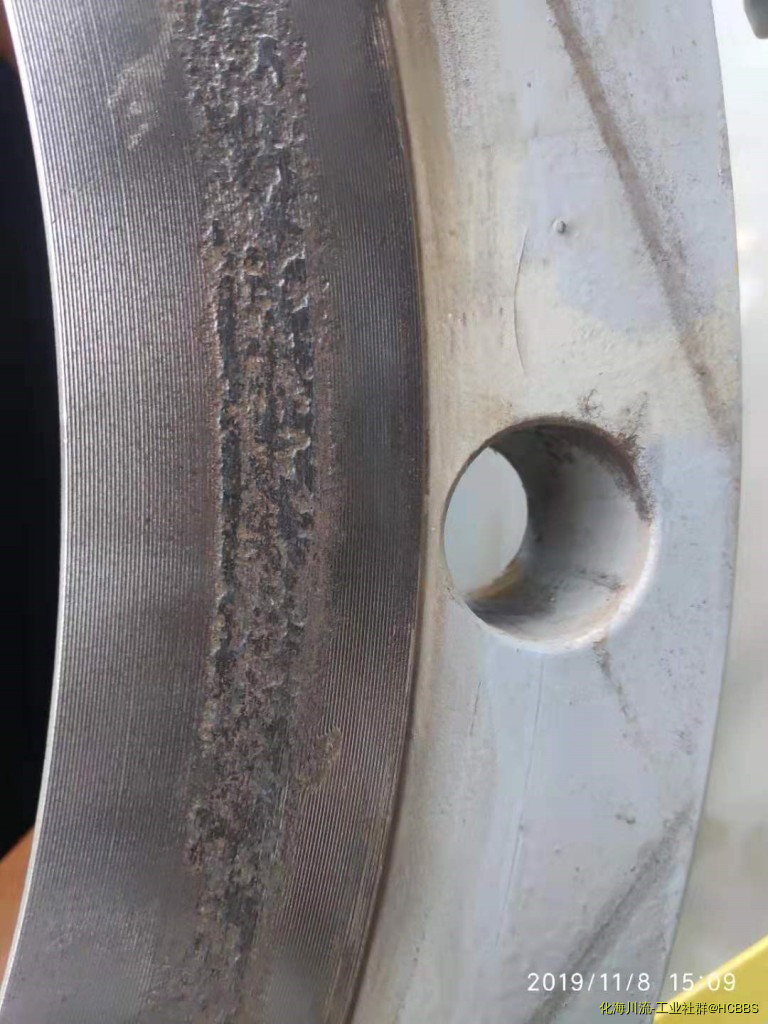

[讨论帖] 设备到货后发现人孔法兰密封面处腐蚀(见图)有哪些原因?

什么设备
发表于 2019-11-12 16:09:37
bullchina楼主 VIP会员 VIP会员 | 显示全部楼层       最后访问IP浙江省
一台罐,刚到货还没使用!
发表于 2019-11-12 16:11:25
julius6054VIP会员 VIP会员 | 显示全部楼层       最后访问IP广西壮族自治区
看起来不像腐蚀,倒是像加工过程没处理好。
发表于 2019-11-12 17:30:44
海川顾问组(海友)  |  头衔:  【海川资深技术人员】
哪台旧设备上拆下来,刷个漆卖给你们的吧?
刮一下,看看到底是锈蚀、垫片粘连物还是其他东西,有法兰密封水线加工设备,或者法兰拆下来,重新弄一下水线。

free2003168VIP会员 VIP会员 | 显示全部楼层       最后访问IP江苏省
这个是要退货的。肯定不能使用的。

shflyxVIP会员 VIP会员 | 显示全部楼层       最后访问IP河南省
看看是不是垫片粘连物?然后与厂家沟通

chen/74VIP会员 VIP会员 | 显示全部楼层       最后访问IP辽宁省
更像是水压试验后残余的石墨垫片上的石墨啊。真要是腐蚀,你们先打个硬度吧。

快乐一生_EFGVVIP会员 VIP会员 | 显示全部楼层       最后访问IP广西壮族自治区
看样子是旧货!

保管、运输问题。正常。开箱验收时,要求厂家处理

Jackey1007VIP会员 VIP会员 | 显示全部楼层       最后访问IP辽宁省
必须重新弄水线

磁力驱动反应釜VIP会员 VIP会员 | 显示全部楼层       最后访问IP山东省
感觉像是柔性石墨缠绕垫片上的石墨,或者石墨包覆垫片上的石墨。
不知道楼主解决了么?具体是什么。

canghaihezhuangVIP会员 VIP会员 | 显示全部楼层       最后访问IP江苏省
应该是锻造法兰毛坯时  水线位置预留薄了,导致机加工是车床的刀头够不着了,说实话问题不大,但是要求调换产品也是应该的。

captain_OZnbpVIP会员 VIP会员 | 显示全部楼层       最后访问IP河北省
做防腐

媛来是李VIP会员 VIP会员 | 显示全部楼层       最后访问IP湖北省
看起来像是金属石墨垫的石墨,应该能刮下来。清理干净换垫片
