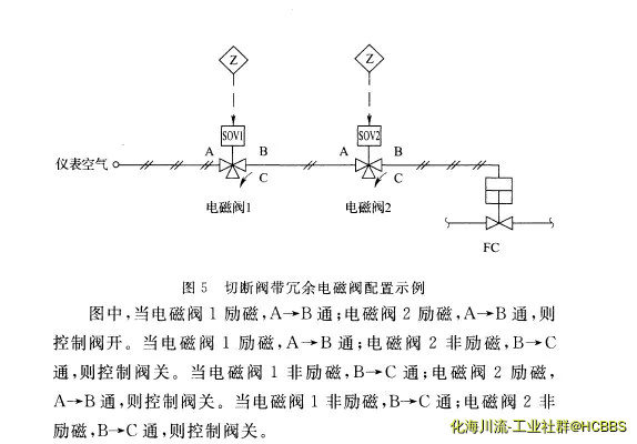

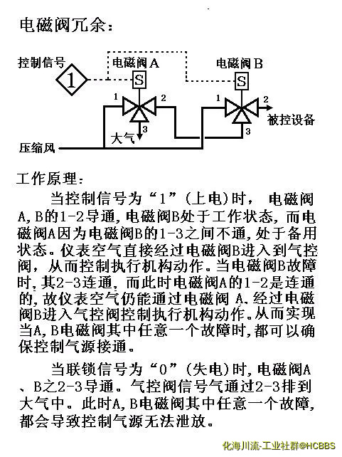

努力努力努力楼主 VIP会员 VIP会员 | 显示全部楼层       最后访问IP江苏省
我是小白,设计院那边这么设计的,但是我想不通为什么要串联,有大拿帮我解答一下嘛

海川工程师(荣誉)  |  头衔:  TA未设置
参考下图

ylightdjVIP会员 VIP会员 | 显示全部楼层       最后访问IP江苏省
既然是在SIS回路中,而且现在一般都是失电关停,那两个电磁阀串联就是1oo2冗余,安全性很高,但可用性比较差。
牜牜 发表于 2019-11-12 13:43
只要有一个电磁阀动作就会触发联锁,也就是保证不会因为电磁阀的故障在需要联锁的时候不能联锁。<br />但是串联的话,会导致误动作的几率比较高。
老哥,其实我个人感觉两个电磁阀并联好一点,就算其中的一套电磁阀出现故障,另外一台还是能保证正常运行;但是设计院给设计的是串联,我一直想不通串联的作用说啥,我们的厂区是属于重大危险源,SIL2级别
fengxiaosa 发表于 2019-11-12 18:40
<br />参考下图<br />
感谢大佬
设计院给我们的解释说是安全性连接,我们这个等级是SIL2,我个人感觉还是要讲究安全的同时要考虑到可用性,一个ASCO的电磁阀都3,4千还串联两个,太贵了,感觉
ID_211600w 发表于 2019-11-12 14:38
一台切断阀串联两只电磁阀必须同时为两只电磁阀通电,阀门才会正常动作!
感谢\ud83d\ude4f

发表建议前可以先看看GB50770-2013,规范解释当需要把高安全性时,可以两个电磁阀或(并联);当需要高可用性时,可以两个电磁阀与(串联)!规范后面由详细的气路图。
发表于 2019-11-13 08:25:33

牜牜VIP会员 VIP会员 | 显示全部楼层       最后访问IP上海市
城墙西北角 发表于 2019-11-13 08:25
发表建议前可以先看看GB50770-2013,规范解释当需要把高安全性时,可以两个电磁阀或(并联);当需要高可用 ...
写的是或逻辑和与逻辑,与电磁阀的串联和并联并不一样。
SIS电磁阀要求长带电,串联的时候都导通,阀门打开或者关闭。
当其中一个电磁阀失电时,气源断开,实现联锁。
或逻辑的意思是,当其中1个有故障的时候就触发联锁
发表于 2019-11-13 08:48:02
你最好再看看气路图!串联和与逻辑完全对应,与逻辑就是并联,只是物理上既串又并!成天在现场检查维护这些复杂气路阀门,应该很熟悉了!  详情 回复 发表于 2019-11-13 09:00
SIS电磁阀要求长带电,串联的时候都导通,阀门 ...
发表于 2019-11-13 09:00:45

ID_211600wVIP会员 VIP会员 | 显示全部楼层       最后访问IP江苏省
努力努力努力 发表于 2019-11-12 20:43
老哥,其实我个人感觉两个电磁阀并联好一点,就算其中的一套电磁阀出现故障,另外一台还是能保证正常运行 ...
我主页有这种类型的图片你可以参考下
