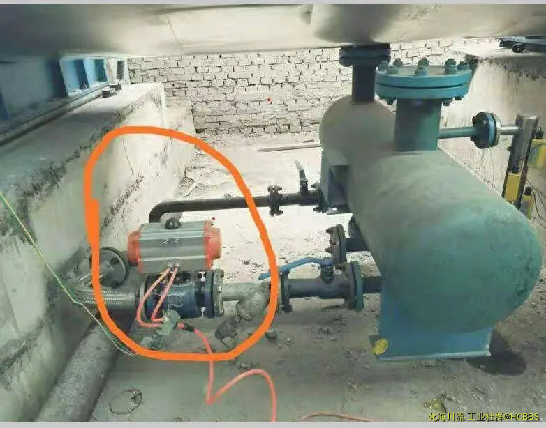

[求助] 蒸汽罐自动排污问题?
3.6K |18
跳转到指定楼层
简介--用户要求蒸压釜自带一个自动排污装置,如图,排污口连接一个小罐,小罐上配一个液位计。用黄线圈住那个阀门具体叫什么名字 登录/注册后可看大图 2.webp (47.8 KB, 下载次数: 0) 下载附件  保存到相册 2019-11-11 16:59 上传 // [预览] strpos(2.webp,'.doc') !== false //strpos(2.webp,'.doc') !== false || strpos(2.webp,'.docx') !== false 2115547 == 1725814 var jq = jQuery.noConflict(); function buyAction0(aid,tid){ layer.closeAll(); } function showBuy(aid,tid){ showWindow('attachpay', "forum.php?mod=misc&action=attachpay&aid="+aid+"&tid="+tid); } function showtip0(aid,tid){ layer.open({ type: 2, shade:0.1, area:['1200px','800px'], title:'附件预览', shadeClose:true, //content: 'https://bbs.hcbbs.com/plugin.php?id=doc_review:view_z&aid=' + aid + '&tid=' + tid, content: 'plugin.php?id=boan_attachview:view&aid='+aid, end: function(){ } }); } ...-登录查看全文

简介--快速切断阀,一般只有两种状态:全开、全关!-登录查看全文
发表于 2019-11-11 18:08:32
谢谢,能否简要说一说工作原理  详情 回复 发表于 2019-11-12 08:42

简介--开关两位阀吧-登录查看全文

简介--liaifeng 发表于 2019-11-11 18:08 快速切断阀,一般只有两种状态:全开、全关! 谢谢,能否简要说一说工作原理-登录查看全文

简介--排污用的启动阀门,解决现场操作的,实现远程操作-登录查看全文

简介--装一个疏水阀好了,这罐子怎么看像悬空的?-登录查看全文
发表于 2019-11-12 08:49:14
挨着气动球阀的就是个疏水阀,能否说说整个排污系统的工作原理。  详情 回复 发表于 2019-11-12 09:15

简介--张君莉 发表于 2019-11-12 08:49 装一个疏水阀好了,这罐子怎么看像悬空的? 挨着气动球阀的就是个疏水阀,能否说说整个排污系统的工作原理。-登录查看全文

简介--这个罐子很轻,的确是悬空的-登录查看全文

简介--看阀门的样子像气动球阀,看整个排污系统的构造,像是电控球阀-登录查看全文

简介--本帖最后由 wanlirn 于 2019-11-12 12:21 编辑 xujishubu 发表于 2019-11-12 11:43 看阀门的样子,不像快速切断阀,也不像气动电磁阀 我在网上搜了搜 图里  下边就是普通球阀  上边加个气动执 ...-登录查看全文

简介--xujishubu 发表于 2019-11-12 09:15 挨着气动球阀的就是个疏水阀,能否说说整个排污系统的工作原理。 挨着气动球阀的是Y型除污器-登录查看全文

简介--气动切断阀-登录查看全文

简介--罐:蒸汽凝液罐 阀:气动开关球阀. 原理::液位高了,开阀排出蒸汽凝液,低了关阀防止蒸汽窜出. 疏水器:球阀"憋住"凝液,这玩艺儿没啥作用,有没有它,都是无所谓了. ...-登录查看全文

简介--wanlirn 发表于 2019-11-12 12:17 图里  下边就是普通球阀  上边加个气动执行机构就是气缸   两个黄管接的那个是气动执行器  有的是装在 气 ... 谢谢!见多识广 ...-登录查看全文
发表于 2019-11-13 08:51:25
简介--气动切断阀,全开全关。-登录查看全文
发表于 2019-11-18 13:45:51
简介--是汽动球阀-登录查看全文
