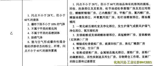

空压机厂房火灾危险性是多少,乙类吗

压缩气体的危险性是乙类吧 ?属于氧化物质

image.png 乙类,消防安全实务2019版,第52页。
发表于 2021-2-2 08:49:46

你那是空分!!和空压不是一回事,空分有氧气!

空分利用分离气体来生产氧气.氮气.氩气等

只是压缩空气的话,个人认为戊类
