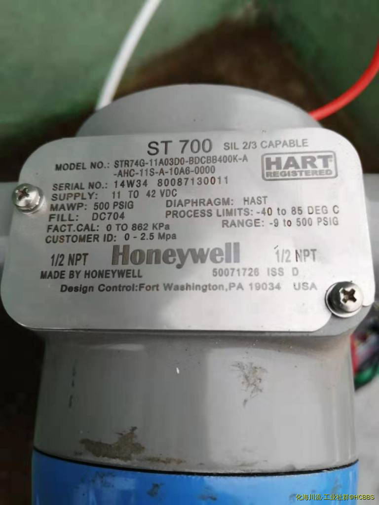

我现在遇见一台霍尼韦尔的单法兰变送器,上电以后现场没有显示,拆开线测量电源有23V电压,最后接上线还是没有显示,在测量电压的时候就只有13V,最开始以为是安全栅的问题,但是在更换了安全栅以后还是一样的故障,且表头电流输出有22.7mA。请教各位,有没有遇见这种情况?是表头线路板问题吗?现在没有备件更换,无法确定问题所在

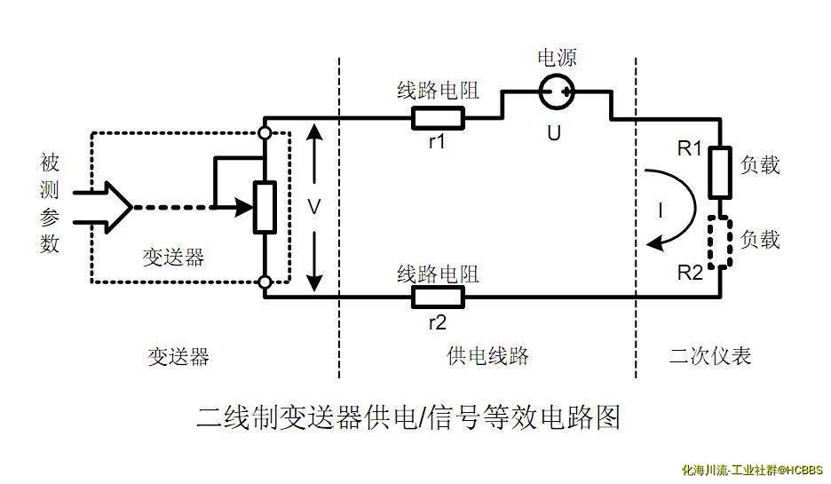

变送器老了、
24V供电下,20mA输出时,正常负载、安全栅和线路就会“吃掉” 6~8V或更多的电压,变送器上的电压正常应该在15V以上。而变送器在12V仍然应该可以正常工作;
当变送器的电路需要的工作电流小于信号电流时,就会表现出种种异常。
实际输出电流和表头显示电流不符;现场不显示;输出电流到某个值就不上升。是电路老化(包括显示模块老化)或软故障的典型表现。
如果把表直接接24V(不接负载电阻)检查正常,则基本可以判断变送器电路老化。
更换功放或显示模块,可能修复功能。

厂家技术员到现场,已判断故障原因是由传感器引起的,电源、显示和变送线路板均正常,谢谢大家的意见!

丢开传感器排线,现场仪表显示正常,接上传感器排线,表头就没有显示,所以厂家给出的答案就是传感器故障引起的

外接电源一样的没有显示,还是要甩开传感器的排线才可以正常显示,安全栅换了新的(2个),情况一样没有变化,所以厂家的人才说还是传感器引起的
