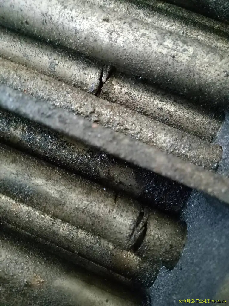

设备泄露检修时发现换热管断裂

详细介绍一下设备形式和工况

看样子,管子像用的不合格品。

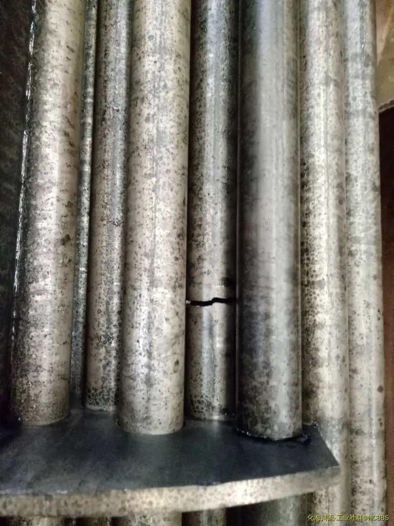

明显拼接的管子,焊接质量不合格,在焊口那裂开了,这换热管有6000吗?6000以下的根本不让拼接。。。
发表于 2019-10-27 11:46:45
这是接的管子吧,看着像环缝。

工作介质是什么和操作压的是多少?换热器形式?材质?使用年限,开停工有没有超压的情况,有没有震动等等什么都没有怎么分析呢。

最大可能时应力引起的断裂,管壁厚薄不均,薄弱管壁抵抗不住应力而断裂,根本原因是管子的问题,厚薄不均或有机械损伤。

俺不是化工厂的俺也不知道,去检修的时候管束抽出来时拍的
发表于 2019-10-28 12:14:44
看起来像应力腐蚀破裂  详情 回复 发表于 2019-10-28 13:28
Mrleeyul楼主 VIP会员 VIP会员 | 显示全部楼层       最后访问IP山东省
宝鸡超晟钛业 发表于 2019-10-27 13:38
这是接的管子吧,看着像环缝。
应该不是,我觉得像是热胀冷缩导致拉断的,但管子本身质量可能有问题
正好6M

得看具体换热管材质、介质特性、温度、压力、换热器型式等。图片中断裂部位附近有环焊缝,有可能是换热管环缝焊接质量有问题造成的。

看起来像应力腐蚀破裂

我可以肯定是 环缝 接的, 否则不会是这样的裂口

这状况就尴尬了,很像是拼接的管子

拉断的裂口是什么样呢?
