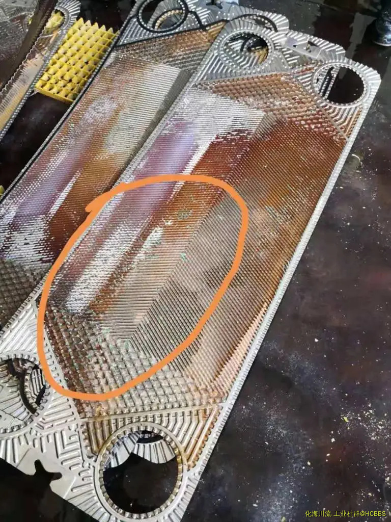

大家好,我们板式换热器循环水冷却侧板片上有绿色的垢(见照片),请问这个是什么?板式换热器才投用了两个月时间。

看着像铜锈呢,那白色的也是水垢吗?

这个板片是镍材,镍材会出现铜绿吗?板片颜色应该与照片中左下角颜色一样的,现在黄色的和白色的都是垢。

是否是菌藓?

部分因腐蚀产生的镍的化合物,也是绿色的,如碱式碳酸镍就是明显的绿色。

看颜色明显不是

参考qugd的回复,刚用了2个月,那这结垢和腐蚀都有点严重啊。你们没用缓蚀阻垢剂吗?

藻类分泌物

可以采集一些送科研所做个化学成分分析了,大致确定一下时什么东西
