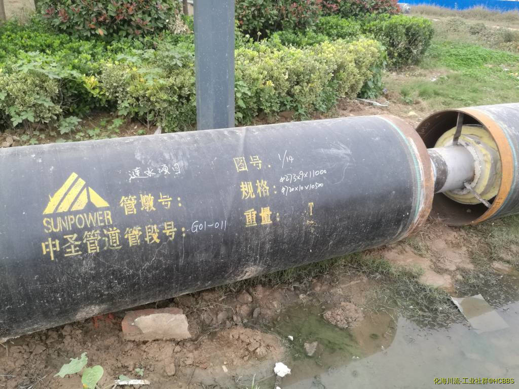

埋地蒸汽管道一般采用钢套钢管道,外套管采用环氧煤沥氰敷料,内管保温,弯头处留出热应变量。

多长距离?短的话直接钢套钢管,立管弯头那里放大下,留个膨胀空间就行了。疏水内管管底开口翻上来就行,有压力,翻出地面疏水很轻松。长的话就得底下做固定了,钢套钢有专门的固定段,里面还要加轴向补偿器。

温度多少,40米膨胀量不小了,建议考虑补偿器。

埋地用钢套钢结构,关于管道的热膨胀用弯头自然补偿,40m无需加波纹补偿器,但是必须加固定支架,输水用上输水即可我们是专业厂家又不懂的问我即可
