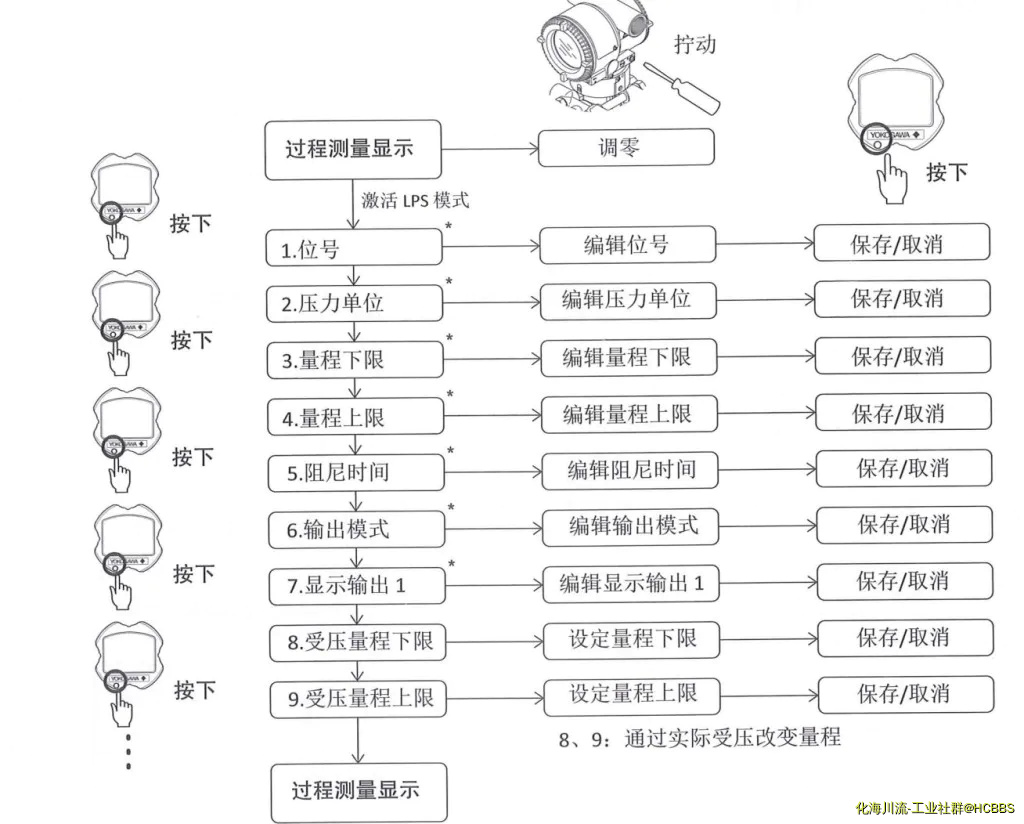

怎么在EJA110E变送器的按钮改显示百分比或者实时压力,只有一个按钮

用HART手操器或者通讯到电脑上改也可以。

横河变送器常用的有两种协议。一.BRAIN协议  要用横河的BT200手操器去调试。 二.HART协议  可以艾默生的HART475/和最新的TREX手操器去调试。
下图是用变送器按钮改变输出模式及显示模式 自己试一下。

一个按钮,还有个调零旋钮,两个配合
