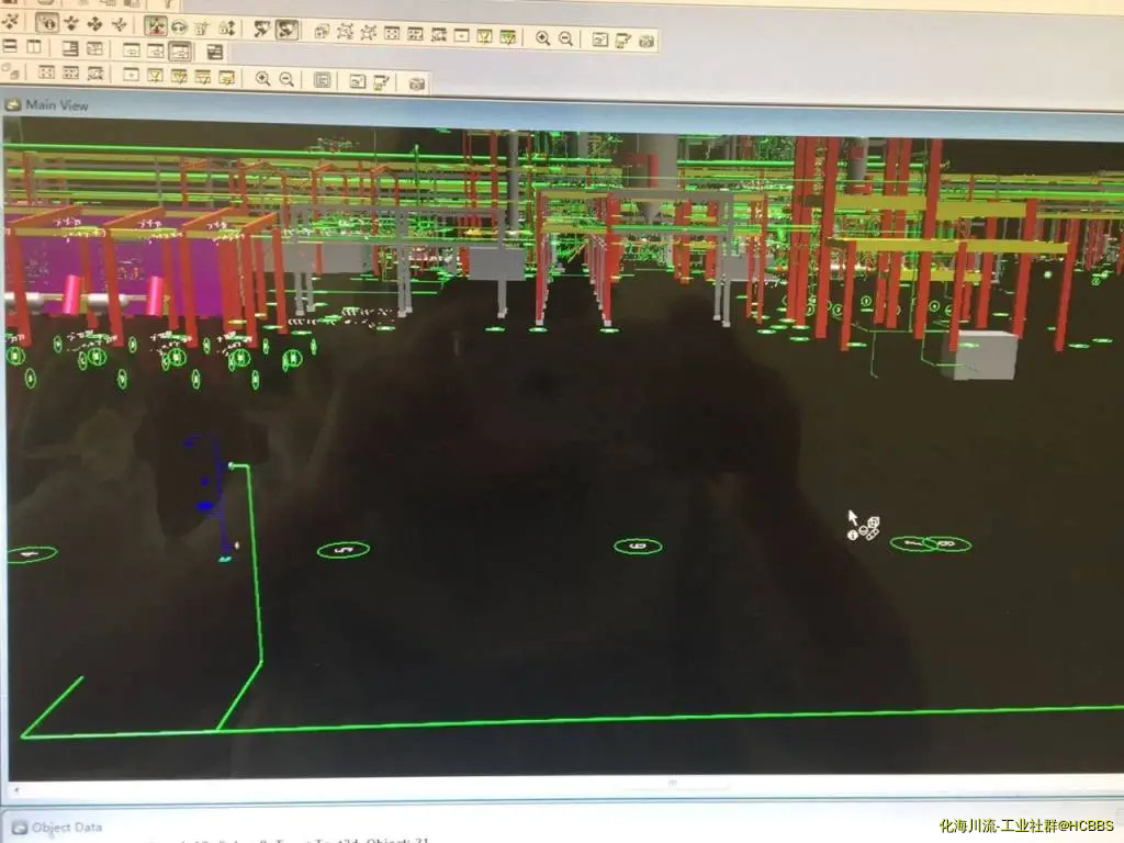

在SmartPlant_Review上面这么能让这些小圆圈或白色的管线号不显示,真心感谢! cef2d059-2152-4255-b36f-e539f5fcc8c.webp c03620f4-8f75-4559-bcae-292bfd1f85.webp 58c75b69-99ae-46a0-91df-33d3e7fd4605.webp

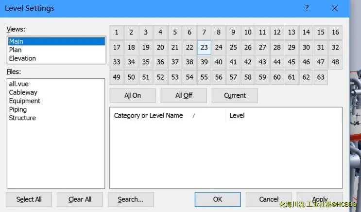

看一下这些文件都在那些level上的,然后把对应的level关闭就可以了(用ctrl+F4可以调出来)。

把相应的图层关掉即可
