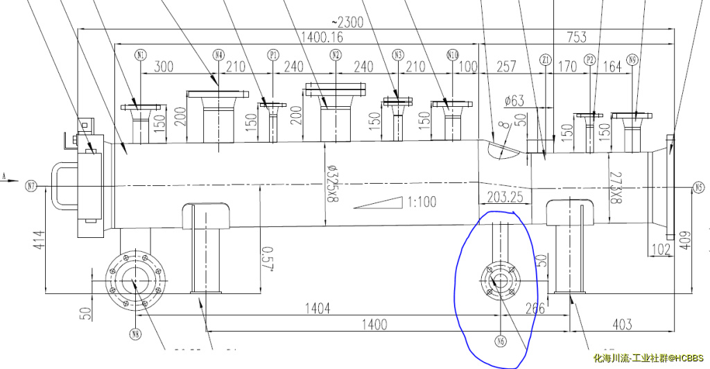

各位前辈们,咨询一下,这种在变径上能否直接开孔接管?变径为12”变10”偏心大小头,N6管口2”,多谢啦

一般不允许,像这类情况如果开孔,可以考虑直接上三通,如果非要开孔,根据压容设计,需要计算具体开孔及补强方法。

好像不太多,不过我以前倒是做过类似的,是锁斗一类的设备,正椎体部分上有开接管孔,正常按照补强计算通过就行

应该不允许吧,没找到规范,之前也遇到过类似问题问过设计院,不行

你这是个收发球筒,没有必要把开口放在变径段上,可以放在小管径上,右侧鞍座可以放在大管径上

按照图示的尺寸,大端φ325,大小头应该是用的12459的标准无缝管件,如果是,则不存在这样的问题,如果是自制拼接的大小头,则应按GB150.3中6.1.4考虑避开焊缝的问题

是12459的标准管件,只是要在底部开一个2寸的管口,按照GB50235 工艺金属管道施工规范中,环焊缝距离支管焊缝的距离不得小于50,且不得小于开孔直径,这个管件一共总长203,减掉60,离环焊缝距离只有70,是否是太近了,另外咨询管件厂家,说开小孔可以,大孔的话会影响管件的应力分布,需要做开孔校核,强度不足需要做补强

漏斗一类的用的锥形封头吧,按照补强计算进行开孔即可,这个没有违反GB 150要求

这种开孔方式是否本身就违反GB 150?未从压力容规中找到依据,但是设计院让查一下压力容规,说违反压力容器要求

正常来说,理论上这个距离50的要求是必须要满足的,但是实际生产中,尤其像你这样的小型容器,就是没有空间,但是根据结构,开孔还必须放在这,这样的情况很多,我呆过的几个单位都是默认,这样的情况,只要开的孔比较小,而且满足150上不另行不强要求,实际开孔位置离环焊缝的距离只要不会干涉即可,即开孔焊接管的D缝和环焊缝焊接后表面不会碰到一起就行了。当然了,这样的做法不做倡导,毕竟不满足GB的要求。

你现在这个开孔大小,建议还是做下补强计算吧,应该问题不大

看了TSG 21-2016, 里面提到可以进行开口接管,只是需要符合规程,标准。
