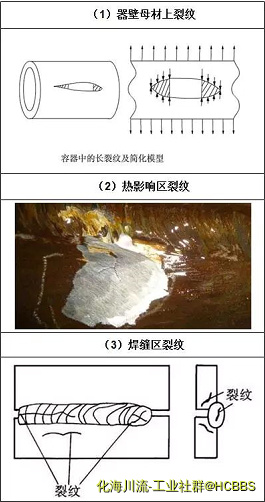

  压力容器的常见缺陷
1、裂纹CRACK
2、焊接缺陷WELDING DEFECTS
3、其他缺陷OTHER DEFECTS

  压力容器焊接中产生热裂纹的原因
热裂纹都是沿着焊缝金属中树状结晶的交界处发生并发展的。
最常见的情况是在焊缝中间沿焊缝长度方向开裂,有时在焊缝内部分布两个树枝状晶粒之间。热裂纹都产生在晶界处,这说明在焊缝结晶过程中晶界是个薄弱地带。
产生热裂纹的原因就是焊缝中有液态间层存在,和结晶过程中焊缝受到拉应力的作用。存在液态间层是发生热裂纹的根本原因,而拉应力是热裂纹的必要条件。
并不是整个结晶过程的后期,在固相线附近才是产生热裂纹的危险温度区。
近缝区的金属同样加热到很高温度(稍低于熔点),如果近缝区母材的晶界有杂质或低熔点共晶存在,在热的作用下就在熔化,于晶界处形成液态间层,冷却过程中出现的拉应力就会使近缝区产生热裂纹。
在焊缝热裂纹和近缝区的热裂纹存在着相互依存的关系,近缝区热裂纹可能是焊缝热裂纹的延续,也可能是焊缝热裂纹的起源。
