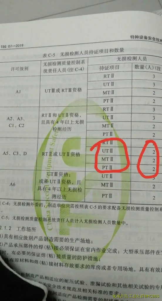

按TSG 07规范,取压力容器D级制造证对无损检测人员的要求是:RT、UT、MT、PT各2个人。但是按《大容规》探伤要求RT、UT互认了。在此种情况下不用UT是否可以?

不可以。因为钢板有时需要超声波检测,这是压力容器生产必备的。但你公司可以找有超声波资质的公司签订外包议也可以。

最少可以有两个人,每个人都持有四张二级证。其中一个人可以作为无损质控系统的责任人。

最少可以只有一个人,持四张二级证,作为责任人存在,具体探伤工作外探伤公司外协,有协议就好。

外协的话,我公司还必须要有一个人有这4种证吗?

无损检测控制系统责任人应具备RTII或UTII

TSG 07-2019 附录C,表C-5,注C-4,文字描述很清楚的。
虽然规范只要求两证,但是一般都要求有四证,
责任人都没证,那么你责任人凭什么去评判别人的报告。

外包的话  报告他们出 签字 你们应该 不需要无损检测了吧  反正我们公司没有

对于无损检测全部外委的D级压力容器制造单位,只需要一名持有RTII级或UTII级的责任人便可,TSG 07-2019表C-5及注C-4已表达得很清楚了。这是满足规则要求的基本配置,责任人四证齐全当然是最好了。

两个概念,07规范是人员资质要求,大容规的这个是技术规定

当然不可以  来个段件复验 怎么办
