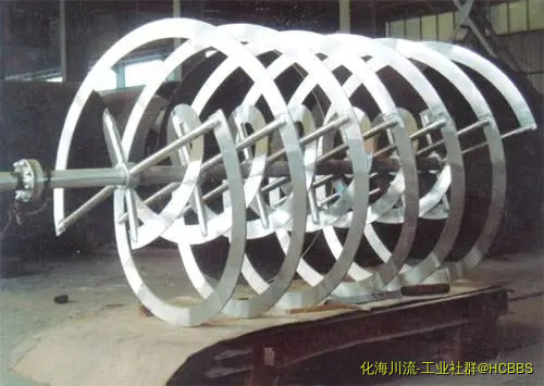

低速螺带搅拌是适合结晶过程的,锚式搅拌需要比较高的转速,不利于晶种成长。

这个双螺带搅拌是合适的。

好的,谢谢。那结晶用静置的方法养晶合适还是螺带缓慢搅拌合适?

还是用螺带低速搅拌合适,静置结晶不利于晶种的均匀生长,长成的晶型不均匀,不规则。
