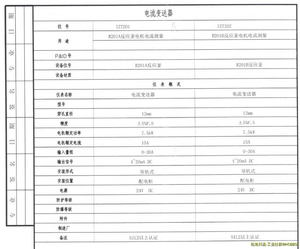

大家好,有没有做带SIL认证的 电流变送器,测电机电流用的。
设计数据表详见图片!

w我能VIP会员 VIP会员 | 显示全部楼层       最后访问IP江西省
同问,市面上是否有此种产品,还有楼主附图最后一行“SIL2以上认证”,此处是否妥当?SIL2以上那就是指SIL3咯,一般单表很难达到SIL3的

jgc9992001VIP会员 VIP会员 | 显示全部楼层       最后访问IP山东省
德国菲尼克斯有,应该是SIL2及以上吧
这个是不是SIL2及以上啊,  电流变送器是有的
