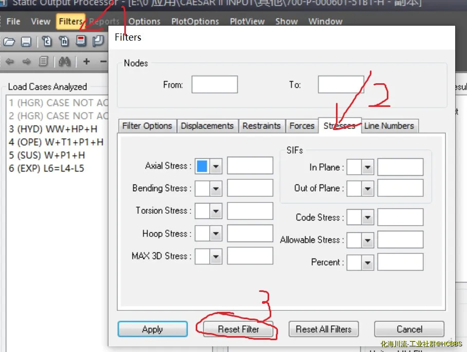

[CARSARⅡ] 计算报告了少了stress这一项
1.7K |2
zjt6862VIP会员 VIP会员 | 显示全部楼层 |阅读模式       最后访问IP北京市
计算报告了少了stress这一项,重新安装后还是没有
发表于 2019-9-20 11:08:32
计算报告了少了stress这一项
计算报告了少了stress这一项

llu85VIP会员 VIP会员 | 显示全部楼层       最后访问IP河南省
上面的按钮,点一下,然后等一会就好了。
发表于 2019-9-25 10:26:12
参与人数 2财富 +7 收起 理由
zjt6862 + 5 帮助他人解决问题
关不上的窗_KEIQ + 2 积极参与
690840741VIP会员 VIP会员 | 显示全部楼层       最后访问IP北京市
有没有可能报告设置了过滤条件:
