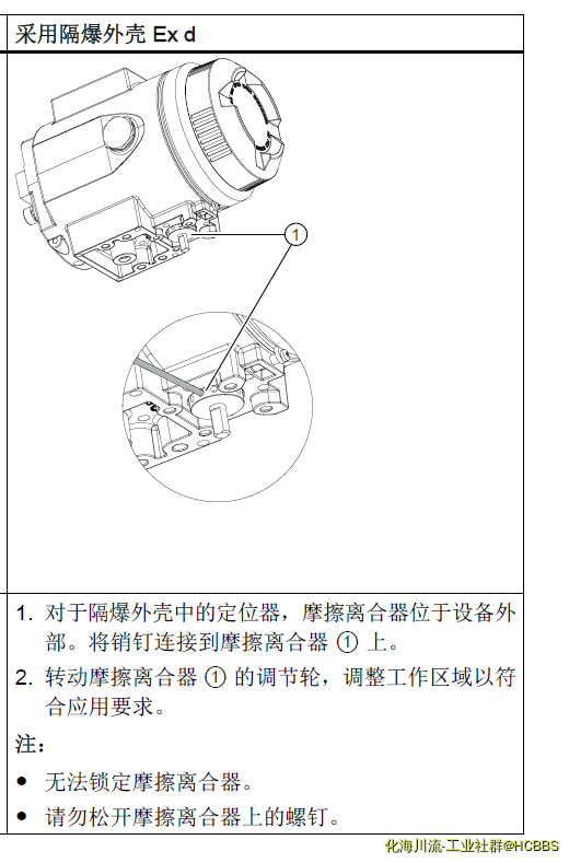

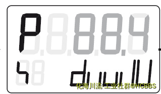

本人想到的第一招就是重新进行自动校验。自动校验之前,检查了参数1,2的设置及传动比选择器的设置,均符合角行程执行机构的要求。于是将阀门手动驱动到50%的位置后,执行了自动校验。进行到第二步时,定位器显示错误信息d___U(此符号不好打出来,见图片1),按照说明书调整摩擦离合器(隔爆型的摩擦离合器位于定位器的外部,可用长一点的小螺丝刀插入摩擦离合器圆周上的小孔中进行转动,见图片2)直至显示屏的底部一行显示 d_0_U,按了+号继续校验。自动进入第三步,等待了10分钟也不见结束。按了手形按键中断了自动初始化。

看来根本问题还是未解决,未将故障原因找到。吸取了上次失败的经验后,这次直接将定位器从执行机构上拆除,检查其连接部分是否存在问题。果不其然,耦合轮松动,直接将其从定位器的轴上拽了出来。按照说明书的要求(见附件第9至第10页)重新安装并紧固了耦合轮。再次将定位器装配到执行机构上后,重新进行了自动初始化,期间在第二步按照说明书转动了摩擦离合器消除了错误信息d___U(此符号不好打出来,见图片1),接下来的第三步到第五步很顺利的就完成了。随后检查其阀位,显示屏上的设定值(显示屏第二行的值)和位置指示(显示屏第一行的值)都在0.5以内的偏差之内,且上下行程的精确度也很好。至此,此故障终于得以解决。

能把摩擦离合器和耦合轮的实务照片分享一下吗?我这里还有定位器的调试说明说,没有你的这个安装说明书,不知道我这个上面说的调节轮是不是就是你说的摩擦离合器?
