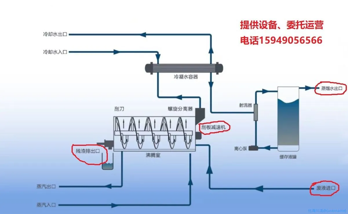

想做一个小型的降膜蒸发器,把列管换热器换成离心刮板,请问各位大神,刮板薄膜蒸发器能搭配mvr系统吗?因为感觉这样能结合两者的优点,尤其在蒸发废水时不易结垢。
如果可以,蒸发温度控制在多少最佳?

当然可以,MVR指的的压缩机,蒸汽的二次压缩。
小量的蒸汽,很不划算。

小水量的蒸发器,客户可以接受能耗略高。毕竟电费比委外处理的费用便宜的多。

首先一点,刮板蒸发器适用于黏度比较大的物料蒸发,由于加热面积有限,蒸发量不大。而MVR系统如果蒸汽量不大的话就不经济。再有就是废水蒸发一般是大面积的列管换热配MVR。

感谢您的回复,我认为当前环保局势下,委外处理废水浓缩液的价格在4500元/吨。所以控制浓缩液的量是重中之重。浓度高一倍,处理成本就减半。即使需要更多电费,那也划算啊。
另外,刮板的换热效率更高,所以需要更少的面积就等达到相同的产量。更何况,环保上用的都是每小时几十公斤,或者一两百公斤的机型,所以我认为可行性还是蛮高的。
