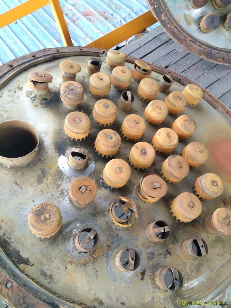

我们的工厂,在发酵车间用废糖蜜来发酵,生产酒精。在发酵过程中,要在发酵罐里添加一些硫酸来调整发酵罐的PH值,把PH值调整到4.5来抑制杂菌。
成熟的发酵醪液,送去蒸馏。
这套蒸馏塔器是一套多年不用的旧设备。醪液进入第一个塔器:粗馏塔;粗馏塔分离出的初级酒精(粗酒精汽体)进入第二个塔器进行蒸馏。
第一个塔器(粗馏塔)的塔板是不锈钢泡罩;第二个塔器的塔板和筒体都是不锈钢,塔板上安装的是铜泡罩。
生产一周后,停机检查检修。发现,第二个塔板上的铜泡罩,有很多都坏了,看这些铜泡罩的样子,我感觉是受到了腐蚀造成的。
具体情况如照片所示:
我认为,是在发酵罐添加的硫酸,在蒸馏时对铜泡罩造成了腐蚀。
求教各位,给我分析指点一下。

稀硫酸、低温(常温)下,硫酸与铜不反应。要加热才行,不知道温度多少。  详情 回复 发表于 2019-9-16 18:40

醪液里边有硫酸,先把pH调到中性以上试试。

chenyingxiong楼主 VIP会员 VIP会员 | 显示全部楼层       最后访问IP美国
看来,造成泡罩的原因就是硫酸了。以后,考虑把铜泡罩更换成不锈钢的。
发表于 2019-9-13 10:01:09
沙漠里的游鱼 + 2 积极参与
各位朋友,我们的发酵罐中还添加了一种“焦亚硫酸钠”,我查询了一下,也会释放出SO2。各位再考虑分析并指点一下。在发酵罐中添加的焦亚硫酸钠,是否也会造成对铜泡罩的腐蚀呢???
今天交流,又了解到了新的情况:
车间主任说,前几天用碱水(NaOH)泡洗粗馏塔,有些碱水进入了第二个塔器,铜泡罩在碱水中泡了五天多。
主任说,他认为是NaOH造成了铜泡罩的腐蚀。
各位朋友,NaOH和铜会发生反应,造成腐蚀吗?

不反应,硫酸与铜反应是依靠其氧化性,亚硫酸氧化性不够。

确定产物是硫酸铜?且腐蚀介质是硫酸?
首先,腐蚀后的颜色看着肯定不是硫酸铜;其次,pH4.5条件下,如果铜是被硫酸腐蚀了,不锈钢居然不会被硫酸腐蚀?
