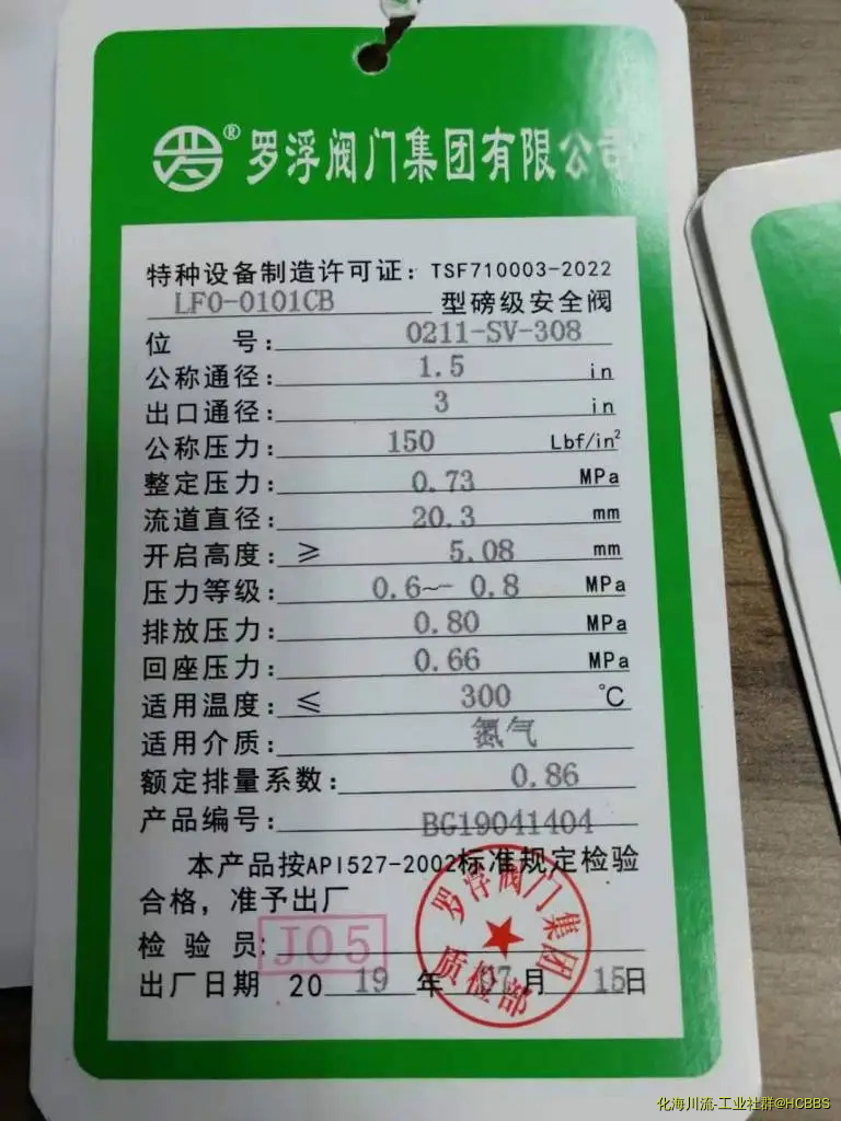

[讨论] 安全阀问题

简介--请教大家,图片里的压力等级是代表什么?-登录查看全文

简介--是操作压力吗?-登录查看全文

简介--安全阀的调节范围!-登录查看全文

简介--弹簧的调压范围-登录查看全文

简介--安全阀适用压力的范围,压力级别上限是保证安全,下限是保证安全阀的灵敏度。-登录查看全文

简介--指安全阀的整定压力等级,同一型号规格的安全阀可以通过更换弹簧来改变其整定压力等级-登录查看全文

简介--调节范围-登录查看全文

简介--是指弹簧压力等级。-登录查看全文

简介--可整定的压力范围-登录查看全文

简介--0.6-0.8之间,或可以稍低于0.6都是可以的-登录查看全文

简介--建议弹簧在这个等级区间使用,过量压缩弹簧会对灵敏度有影响-登录查看全文

简介--安全阀的适用压力范围,也就是该安全阀整定压力的范围。-登录查看全文

简介--整定压力范围-登录查看全文

简介--大气安全阀的压力调节范围-登录查看全文

简介--压力等级就是弹簧的调压范围,0.6MPa到0.8MPa就是这台安全阀的整定开启压力是可以在0.6到0.8 Mpa范围内设定。如果系统设计开启压力超出这个范围,这个安全阀就不适用。 ...-登录查看全文

简介--150是美标阀门压力等级标准;0.73是弹簧预紧力,0.88是起跳(泄放)压力,0.66是关闭压力(系统压力)-登录查看全文
