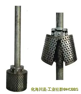

  凉水塔循环水池(地上池),担心有杂物进入到水池内,想在循环水泵进口制作安装一过滤网,水池深3m+,能方便清理杂物!请教各路大神有没有什么好的方法?不考虑“Y"和”T"过滤器!最好是“土”一点、实用一点的办法!

能讲具体点吗?没太明白~谢谢
发表于 2019-9-10 15:32:57
就按这个图的模样弄,过滤器能在管子上上下移动,管子下面弄个东西挡一下,别让过滤器掉下去,分开结构的就是用来经过这个管子上的挡块的,也能保证管子下面有过滤网  详情 回复 发表于 2019-9-10 16:06
caocheng 发表于 2019-9-10 15:32
能讲具体点吗?没太明白~谢谢
发表于 2019-9-10 16:06:35
地上池 池侧预埋防水套管,这种好像不太适合吧,这种网子拦截的杂物如何清理掉?  详情 回复 发表于 2019-9-10 16:31
caocheng + 8 热心助人
泡沫_ZPTK 发表于 2019-9-10 16:06
就按这个图的模样弄,过滤器能在管子上上下移动,管子下面弄个东西挡一下,别让过滤器掉下去,分开结构的 ...
发表于 2019-9-10 16:31:34
方便清理的就是提篮式的啦
我还以为是地上池,吸上结构的呢
发表于 2019-9-10 16:34:47
caocheng + 3 积极参与
ljyuan88VIP会员 VIP会员 | 显示全部楼层       最后访问IP河南省
土一点的,照4楼图片,入口管道焊骨架,然后用适当目数不锈钢钢丝网围起来即可
发表于 2019-9-11 08:38:23
caocheng + 5 积极参与
但是我的入口在池内 池深3m+  如果有杂物该如何清理呢?
发表于 2019-9-11 08:42:10
