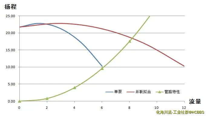

请教各位,两台参数相同离心泵,介质暂且按水算,并联运行后流量增加,那么出口总压力是否存在变化呢?

2 并联运行并非简单的流量叠加,当管路特性未作变化,则既非两倍的流量,也非单泵的扬程值
3 并联运行的结果更多的受管路特性影响,改变管路特性,结果就变化
4 提供一个简化的并联拟合图供参考

出口总压力取决于静扬程、总沿程阻力、总局部阻力三部分叠加,其中静扬程不随流量变化,而总沿程阻力、总局部阻力都是随流量增大而大幅增大,所以说,并联运行后流量增加,如果管路系统没有变化的话,那么出口总压力是会增大的。当然,如果管路系统变化了,比如原来阀门开一半,现在全开,则总压力是否增大就不一定了。

管路阻力曲线不变的情况,并联后压力和流量都会增加,工况运行点为系统阻力曲线与泵并联曲线的交点。
