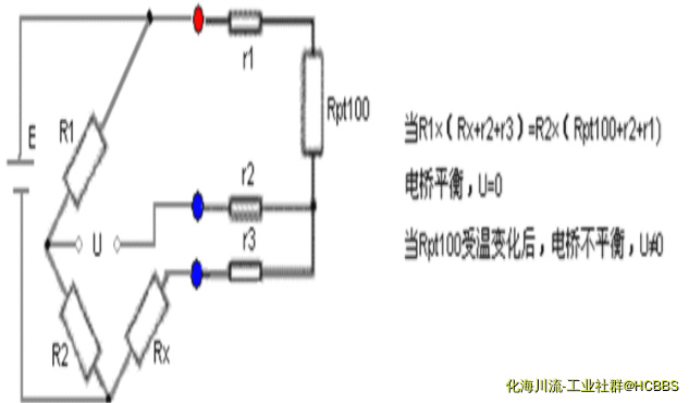

2、一体化温变,传输的是4-20MA信号,两芯电缆接至DCS柜AI卡,一体化温变的铂电阻传感器是都是四线制的还是有三线制的?温度变送器的电路图是怎样的?
3、传输距离相同的话,铂电阻和一体化温变哪个误差小?哪个传输距离更远?
4、铂电阻和一体化温变优缺点及适用场合?

1、三线制铂电阻PT100经仪表导线引入DCS机柜,传输的是电阻信号,现场电缆(3芯线)接线是相当于从图中1红2蓝此三点引出的吗?铂电阻接线盒内的接线板上是没有电桥电路,只有接线柱吗?电桥电路在那部分?DCS柜RTD卡件吗?  ===========-普通的热电阻就是三根线,就是你说的1红2蓝。才用三线制就是为了计算出导线的电阻,从安全栅处测得的电阻减去导线的电阻就是对应温度的电阻了。  现场就只有三个接线柱, (机组上一般都是6个接线柱,一用一备,所有的线都是双份 ,相当于2个温度计,一路线断了,还能用另一路)。  三线接在安全栅上,安全上具体是怎么转换成4-20ma的,这个就不是很清楚了,线路比较复杂,没研究过。安全栅到卡机是4-20ma。
2、一体化温变,传输的是4-20MA信号,两芯电缆接至DCS柜AI卡,一体化温变的铂电阻传感器是都是四线制的还是有三线制的?温度变送器的电路图是怎样的?    ============== 一体化变送器  就是在温度计上加个温度变送器。 一般的温变既能接电阻也能接电偶。  通过普通信号线传输到安全栅上, 是4-20ma传输的。 电路图这个就复杂了, 又不维修安全栅,不考虑。
3、传输距离相同的话,铂电阻和一体化温变哪个误差小?哪个传输距离更远?=============4-20ma的信号传输更稳定, 传输更远。现在装置大都采用温变。 进SIS系统的不适用温变,直接三线制接到安全栅。
4、铂电阻和一体化温变优缺点及适用场合?     =================热电阻的精度分为A级和B级两各,A级是高精度的,B级精度在0.5%以上。一体化温度变送器的精度一般分为0.5,1.0,1.5三个等级。温度变送器输出的是标准信号,可以直接连接到DCS的AI卡上。热电阻只能连接到专用热阻卡件上。配用温变的成本要高还是采用补偿导线成本高 就不打清楚了。

若是现场环境温度高或是腐蚀性强,是不是铂电阻比温变要合适?
发表于 2019-9-5 10:01:16
现场环境要真有那么强的腐蚀性,都都得死掉,企业早关停了。  详情 回复 发表于 2019-9-5 10:46
现场环境要真有那么强的腐蚀性,人都得死掉,企业早关停了。
