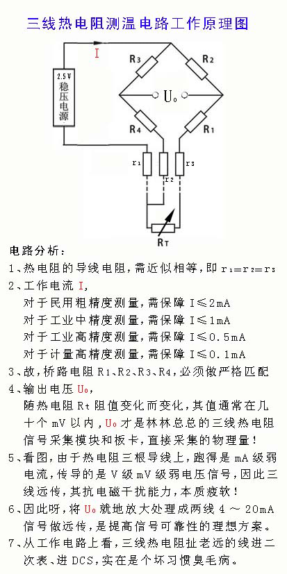

[讨论] 深刻讲解三线热电阻测温电路,讲得让教科书,落泪低头感动,猪哥哥拍着胖肚皮如是说
9.3K |23
(请先登录或注册成为海川会员后查看)-本帖最后由 1111111 于 2018-4-28 12:01 编辑 深刻讲解三线热电阻测温电路,讲得让教科书,落泪低头感动,猪哥哥拍着胖肚皮如是说。。。 讲得要是不好呀,请你拍哥嘴的来,用砖拍也中,用鞋拍也中,用热电阻捅也中。 。 欢迎提问 欢迎辩论 欢迎讨论 。 //  strpos((2018)三线热电阻工作电路 .gif,'.doc') !== false //strpos((2018)三线热电阻工作电路 .gif,'.doc') !== false || strpos((2018)三线热电阻工作电路 .gif,'.docx') !== false 1364798 == 1725814 var jq = jQuery.noConflict(); fun ... 登录查看全文
