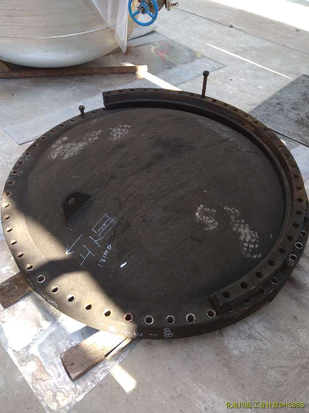

[生产现场] 浮头式换热器,这个东东是什么用处?
3.5K |10
那个锅盖是什么?
锅盖上面放的那个半圆又是什么?

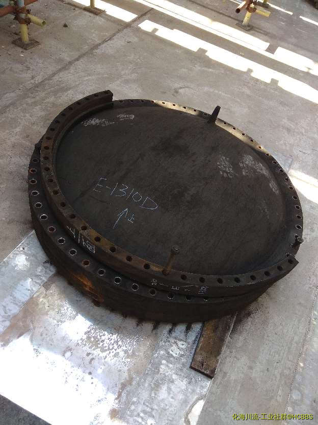

答:那个锅盖是什么?浮头盖
锅盖上面放的那个半圆又是什么?钩圈

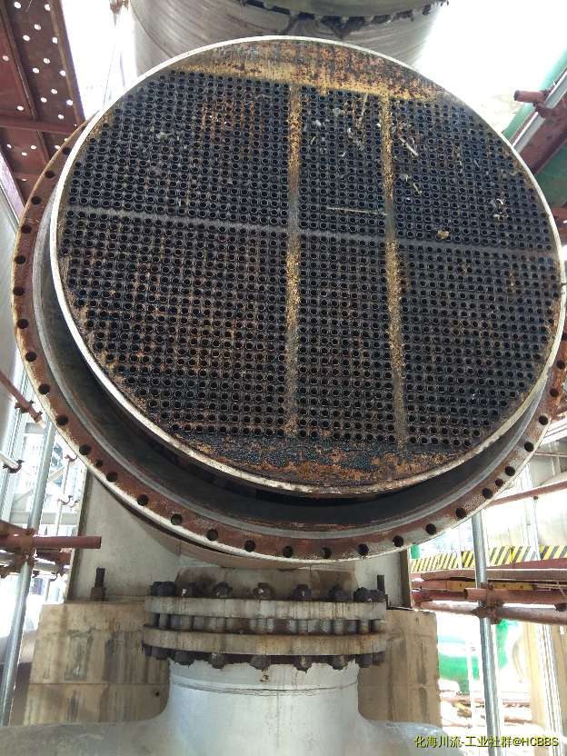

这种布管方式不常见啊,楼主能否告知这是什么装置上的?管内走的什么介质?
发表于 2018-4-28 10:38:10
乙烯装置,走的是裂解气。这个换热器上面还有一个换热器,是串联  详情 回复 发表于 2018-4-29 20:06

浮头盖---------------压圈

wind860811VIP会员 VIP会员 | 显示全部楼层       最后访问IP江苏省
这种布管可能设置了防震动的解谐板。

huohuliVIP会员 VIP会员 | 显示全部楼层       最后访问IP北京市
wind860811 发表于 2018-04-28 19:02
这种布管可能设置了防震动的解谐板。
哦,对的。你说的对。应该是这样子的。我只往管程数上想了。应该是防声振的
发表于 2018-4-28 20:49:11
泡沫_ZPTK + 5 积极参与

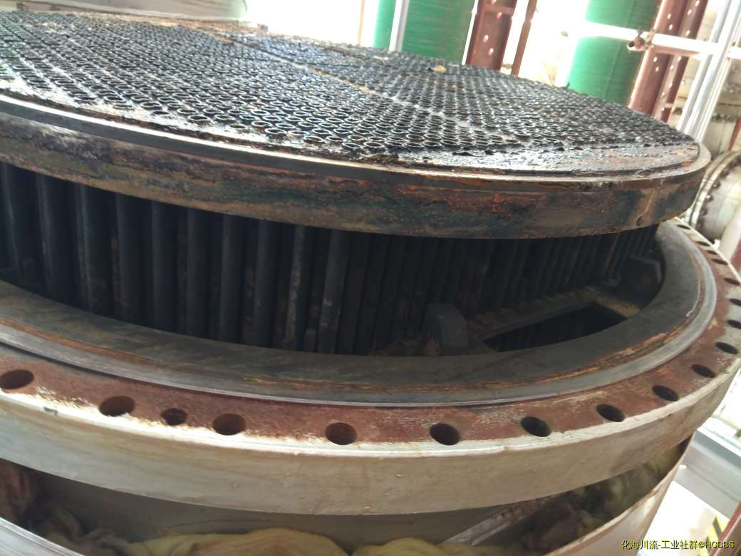

我们装置也有这样的换热器,类似U型管式,我们叫它假封头

yu3606 | 显示全部楼层       最后访问IP宁夏回族自治区
是不是8管程的?

我们厂就是用的这种浮头式换热器,还有管板式的比较空冷就落后多了!
