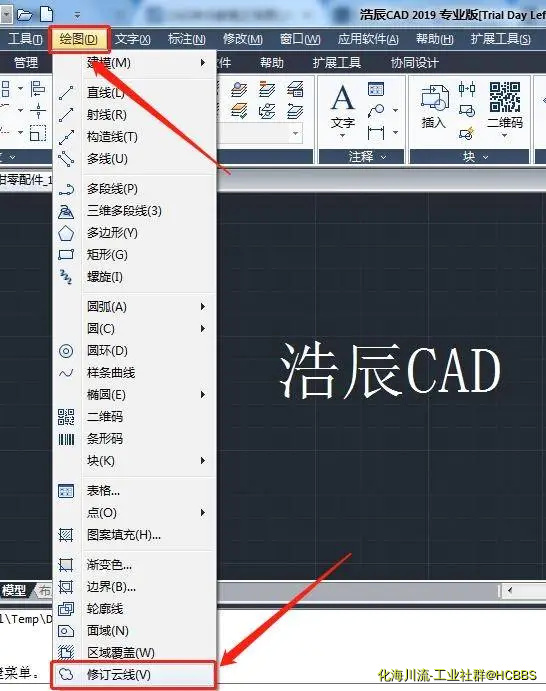

  修订云线(REVCLOUD) 在检查或用红线圈阅图形时,可以使用修订云线功能亮显标记以提高工作效率。 REVCLOUD 用于创建由连续圆弧组成的多段线以构成云线形对象。
  浩辰CAD修订云线图解教程
  首先打开浩辰CAD制图软件,点击菜单栏中的【绘图】,在下拉框找到并点击【修订云线】,或者在命令行输入REVCLOUD回车执行命令,REVCLOUD是修订云线的快捷键命令。如下图所示:
