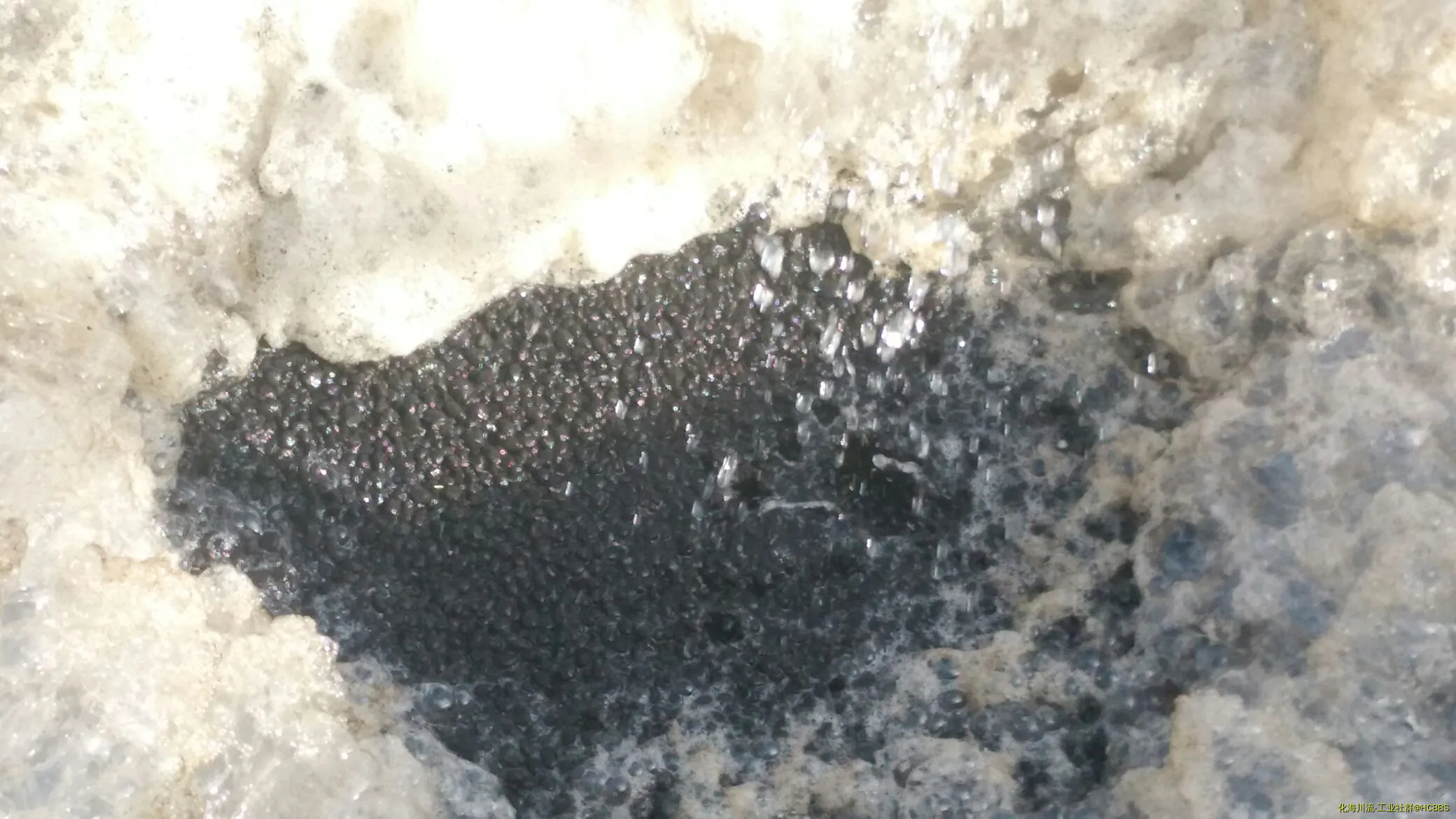

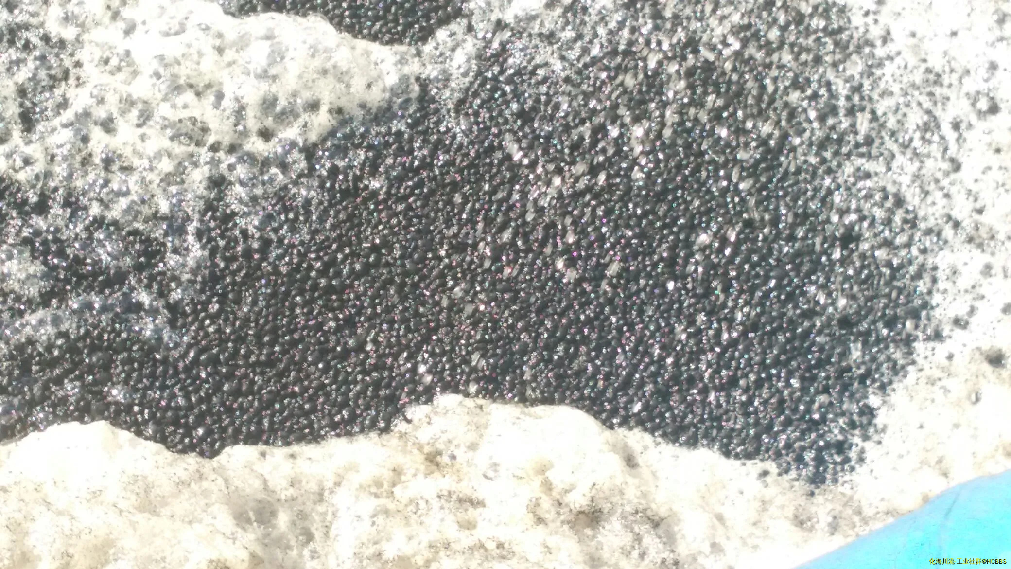

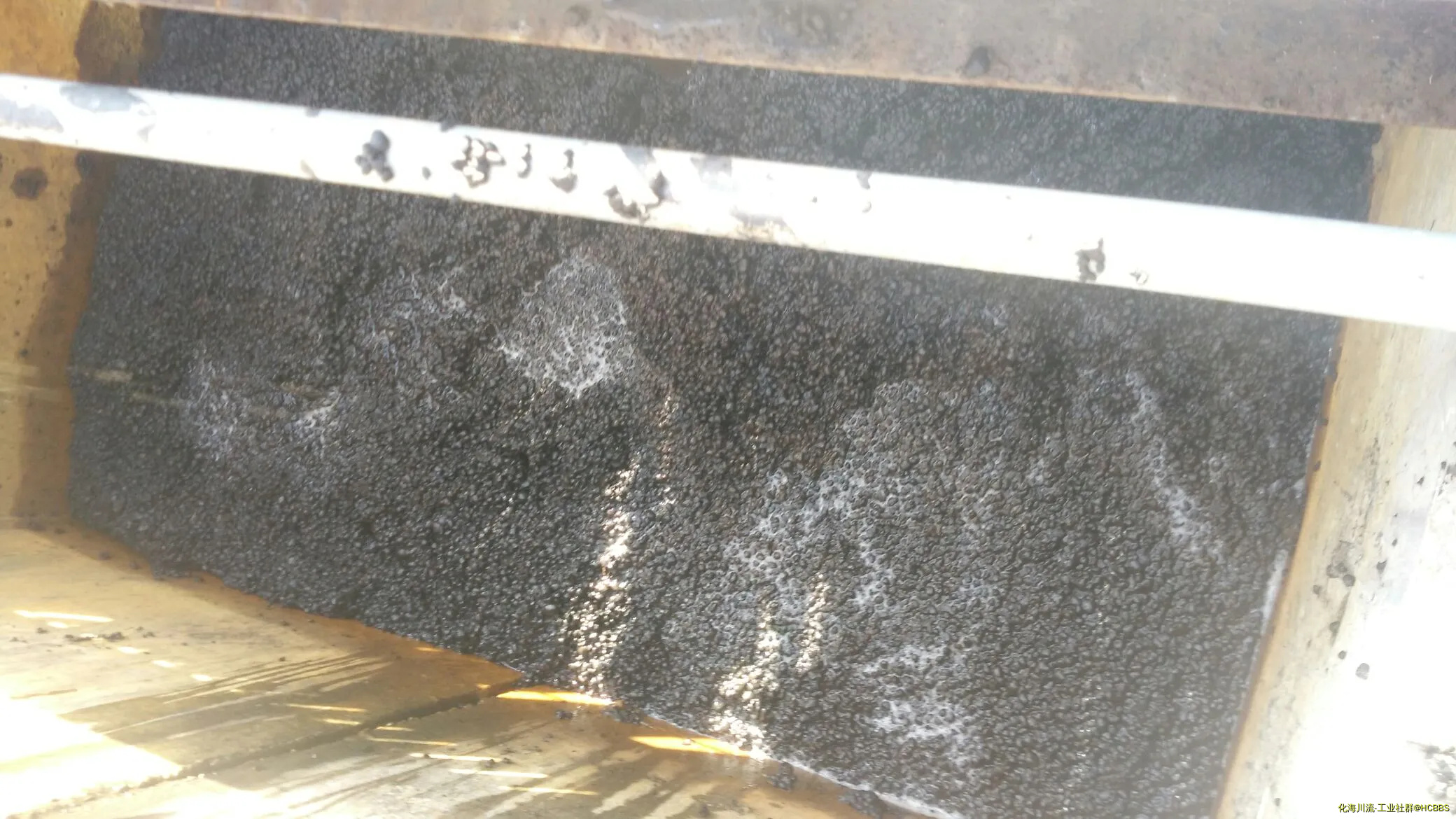

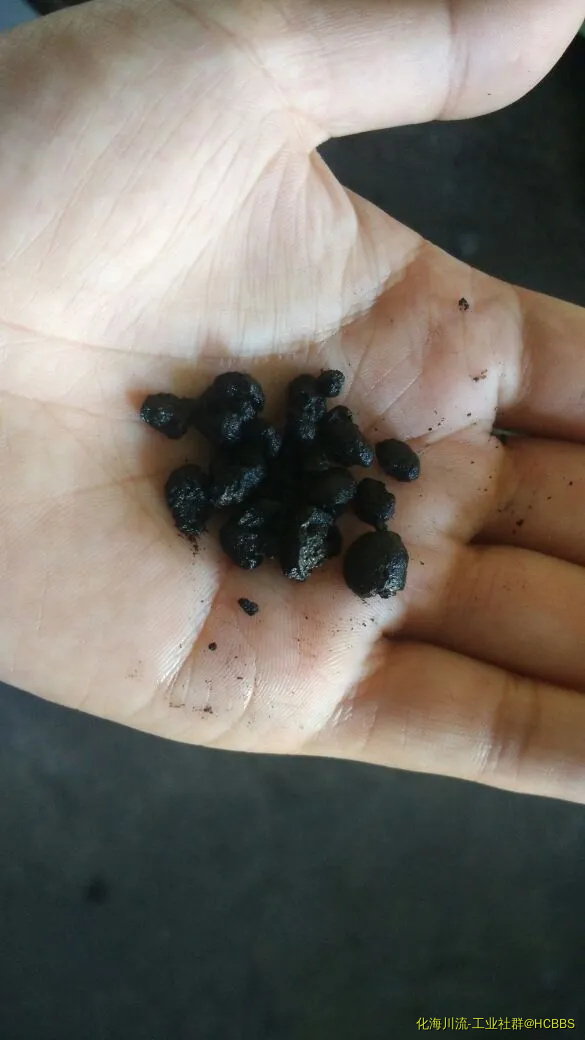

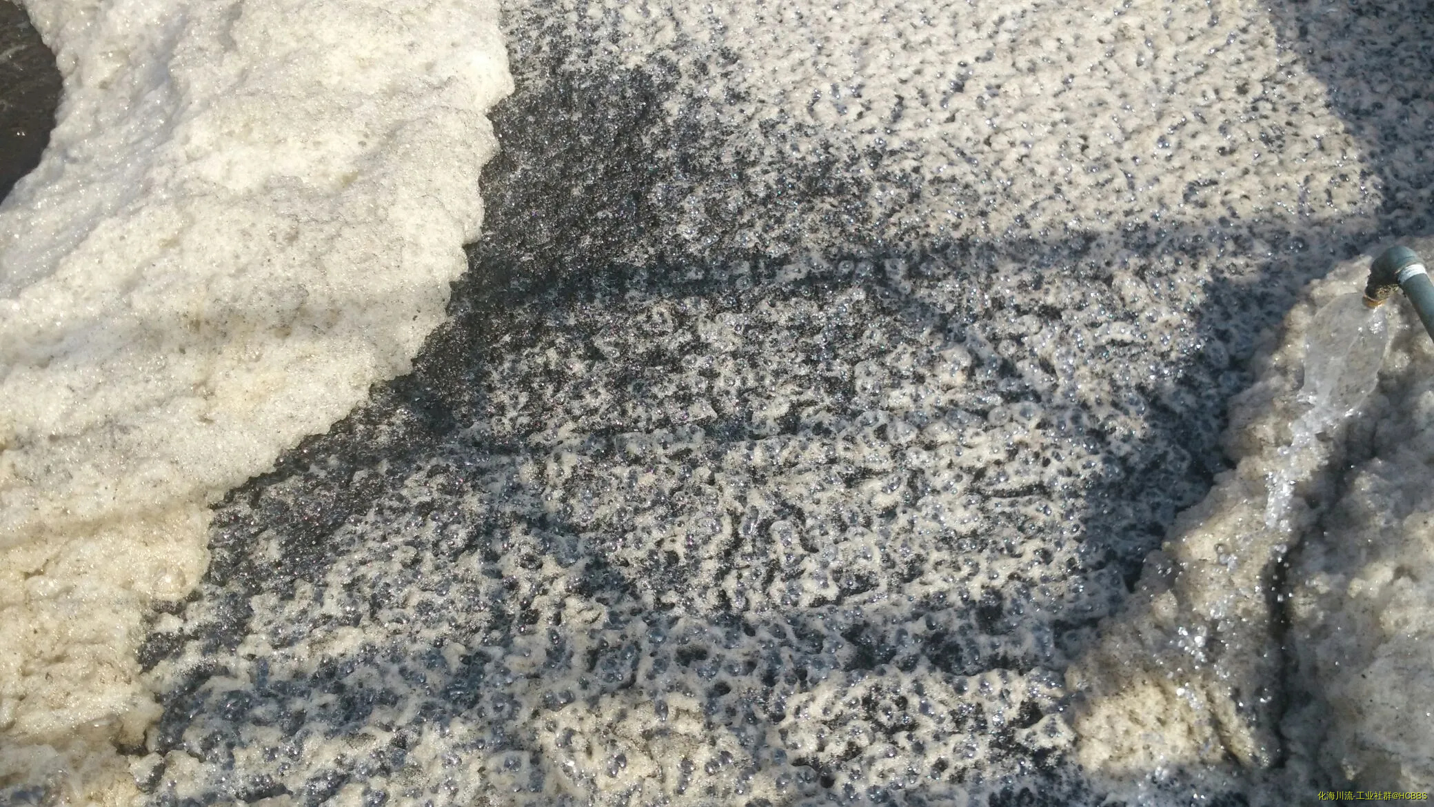

焦化废水污水处理A2O工艺,近段在好氧池出现了颗粒污泥,不知道怎形成的,关键颗粒污泥不沉,流入二沉池,造成絮凝沉淀池面有5-10cm厚的颗粒污泥,影响运行。请海友支支招怎么解决。

感觉是油呢?前期预处理是什么工艺

重油池+气浮机,蒸氨废水来水油不高约90mg/L

好氧池颗粒污泥不是这样的呀,这个像曝气装置有死角,污泥老化厌氧飘上来的

污泥老化会形成这么均匀的颗粒吗

这是污泥老化严重,加强脱泥,促进循环

负荷调低一点
