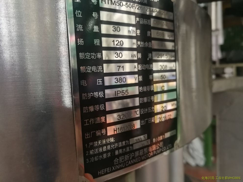

两台屏蔽泵扬程,流量一样,并联使用的时候,新沪泵电流超出额定电流为90A左右,佳木斯泵电流大小正常56A左右;单启动其中任何一台,流量、扬程、电流等均满足泵的性能曲线。闭式回路,两台泵出口均有止回阀、回路压力大于3MPA启动,(两台泵并联使用时先后顺序也试过,例先启动佳木斯泵后再启动新沪,佳木斯电流下降,新沪泵电流加大,起泵顺序对调对结果无影响)介质为去离子水,新沪泵刚由厂家大修过且上次两台并联使用能正常运行,且运行时两台泵的轴承监视器指针均在标准区域、运行声音正常无异响。基于这些判断两台泵本身可能无异常,由于进出口管线中没有单台的进出口阀门,怀疑是否和工艺管线有关系(例如闭式回路是否存在入口抢量等问题)希望众位大神解惑。

补充下,使用时两台设备使用时总流量为40立方米/ h

估计与进口管线的设计有很大关系。

“由于进出口管线中没有单台的进出口阀门,”是设计的时候就是并联使用么,不是单台一开一备设计?

看一下两台泵的性能曲线吧,一个陡一个缓
不是的,因为不是工厂类那种连续生产,启动都是两台并联使用。

好的谢谢,我去查查,第一次并联使用运行还算正常 这次就不行了。

5楼正解      很可能是两台泵曲线不同   你要是大约开度出口阀    就会出现一个多干活 一个少干或者不干活    多干的就会超电流   另外的电流小。
这两台泵如果一定要并联使用  1是单台泵出口一定要求阀门控制流量开度  并且您的管路设计是有并联空间    2  靠经验调出两台泵并联平衡点   有可能一台开在30立方  一台 只能开在10立方  和曲线有关系
