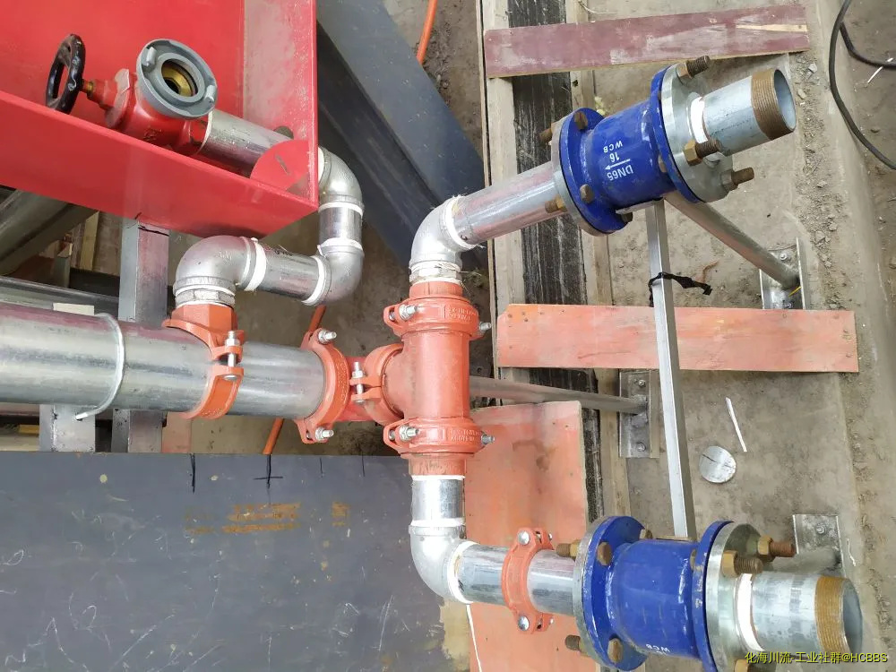

[求助] 消防水管线上蓝色管件是什么
1.9K |9
如题

单向阀吧

升降式止回阀,应该定制一款红色的,蓝色的有点乱。

两个口上都配进水吗?

止回阀

是止回阀,应该用红色的止回阀,2个进水口各配1路不同进水,防止有1路损坏时,另1路正常供水,这是双通道消防水设计。

双路供水,一路消防水另一路一般选择什么水

止回阀
