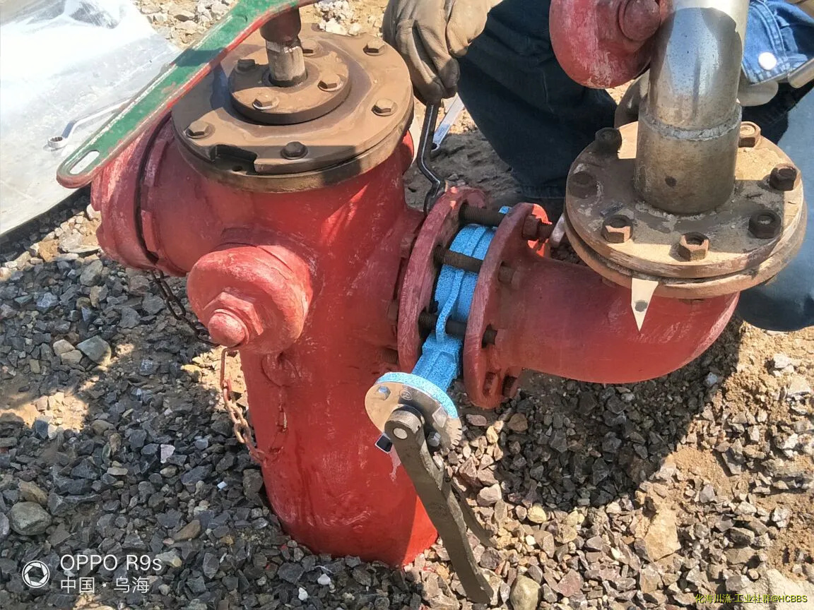

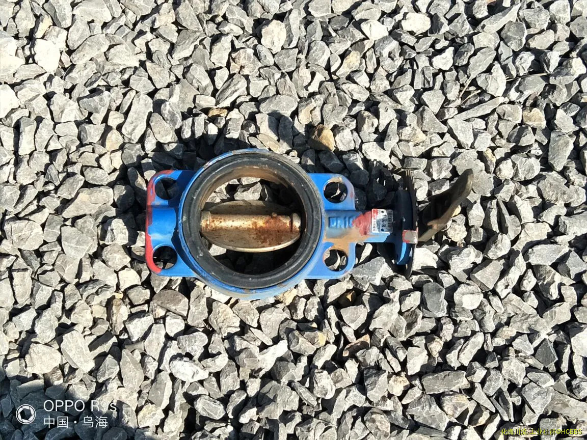

xilin1987VIP会员 VIP会员 | 显示全部楼层 |阅读模式       最后访问IP内蒙古自治区
图中的消防水炮阀门为蝶阀,这个阀门常出现关不住的情况,请问能换成其他型号的蝶阀吗?这个有没有规范要求必须用什么阀门

这个没有主意,但是这种阀门有个好处,紧急情况下,能快速打开,不像80000转的,等你打开后,火都等不住你,自行熄灭了

这种阀,我们叫一次性阀。只要开关一次,再就关不住了。必须更换新阀。
发表于 2019-8-26 12:13:32
一般这种消防阀门出现关不住的情况,大部分都是因为阀门质量太差。当然有其他情况,比如你也可以更换成涡轮蝶阀,关得比较严一点。

消防炮配套的快速开关阀,了解一下
