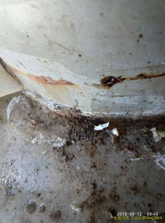

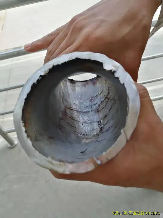

以下为316L材质管道和2205材质的设备,前几天出现以上的问题不知道是被腐蚀的还是被应力拉坏的?求有经验人士指导下!

这是什么设备?管道里是裂纹吗?减薄量怎么样?

什么介质

处理盐水氯化钙

都是裂纹

感觉不像是腐蚀造成的

iwjtueabk | 显示全部楼层       最后访问IP台湾省
因為照片沒有多拍角度...不好猜
單純就管線內部有裂紋...可是看起來像是彎管...
如果真是彎管...邏輯上應該是沖蝕可能性高
但是裂紋...如果說是SCC又很怪(彎管都一體成形...除非你這是沒材料硬焊接)
補充一點,要討論腐蝕的話,請說明金屬材質/流體溫度/流體濃度...不然這樣真的不好猜

上面那个点应该是点腐蚀,裂纹的话考虑应该不是腐蚀造成。

有氯离子存在的地方,浓度高的话,316L也是勉为其难的。具体看介质组分。

tyongVIP会员 VIP会员 | 显示全部楼层       最后访问IP江苏省
应力腐蚀。焊缝和弯头背部都是残余应力集中区。不锈钢管道应该采用超低碳的,这样在焊接部位会减少应力产生。不锈钢弯头采用热处理会减少应力腐蚀。不过影响最大的还是你的介质以及管道使用温度,氯离子高会加快应力腐蚀。
