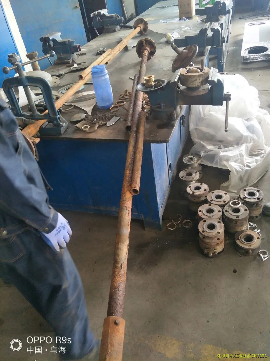

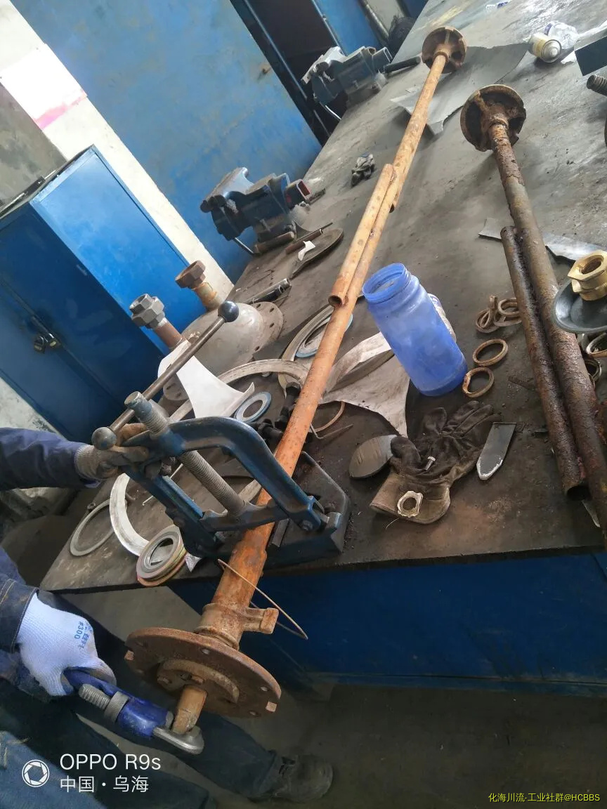

我单位消火栓使用后时常出现关不住漏水的情况,当再使劲关阀门的时候就把丝扣磨坏了,每次更换丝扣的时候把密封垫也同时更换,但是还是经常出现此类情况,请各位说一下是什么原因!图中的铁管是消火栓杆,请说你一下两侧两根管是干什么的?

起加强作用的吧,这根杆太长了

从你的图片中可以看出,一般与消火栓的压力有关,往往下面封闭的橡胶垫会随着消防水的压力升高会产生位移,造成关不住漏水的现象。建议更换消火栓,其型号可选SSFT防撞调压防冻型地上消火栓。

更换质量好的软橡胶垫,如果消防水水质不好的话,橡胶垫会变形发硬和出现水垢。
