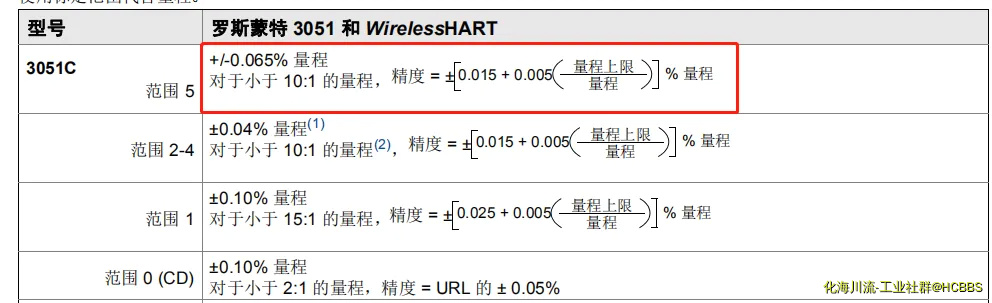

如图:提到变送器选择量程比小于10:1时要按此公式计算精度
那比如5的量程上限为13789.51 kPa,量程范围为–13789.51 kPa 13789.51 kPa,若设定量程为-500到+500,精度为多少呢?量程比是多少呢?
我的理解是:量程范围为–13789.51 kPa 13789.51 kPa,则13789.51 *2=27579.02, 500*2=1000, 所以量程比是27579.02:1000,所以量程比约28:1
按照公式则精度为=±(0.015+0.005*(13789.51/1000)),=±0.08394755%
所以在此量程下变送器的精度约为±0.084%
此为个人的见解,请各位前辈看看是否理解有误呢?谢谢。

食洋不化,用词不当,翻译太臭喽,臭得跟洋屎一样 .......
鉴定完毕.
发表于 2019-8-21 18:06:46
你算的也不对。
“量程上限”,本该译成“满量程”,译成“满跨度”,更贴切。
写译文这人,就是个辣鸡.

中文的量程上限和量程这两个词的确是不太好理解,如果看英文手册就好理解了

那应该怎么算呢?

我查了下量程上限是URL,量程是Span

1、你直说 URL译成中文,是啥意思吧。。。我老反感这些神刀刀鬼兮兮的洋字母喽。 2、假如仪表的标准量程,一个是-100~0kPa,另一个是0~-100kPa, 那么你理解的“量程上限”,分别是多少啊? 3  详情 回复 发表于 2019-8-22 20:30
3、把你理解的“量程上限”,分别代入你用的那个精度计算公式,
      推敲一下计算值合理不.
