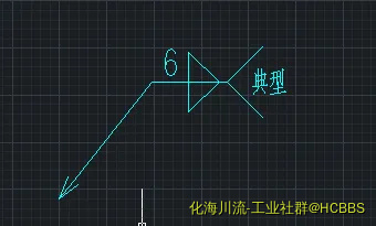

[求助] 请问焊接的补充说明“典型”是指?
1.6K |1
龙璊-芸琅琊VIP会员 VIP会员 | 显示全部楼层 |阅读模式       最后访问IP北京市
在图纸上看到焊接的补充说明为“典型”,请问这个典型是指?

dinggw.osec 发表于 2021-4-22 08:36
焊接补充说明:所有角焊焊脚为6,双面连续满焊。
谢谢
