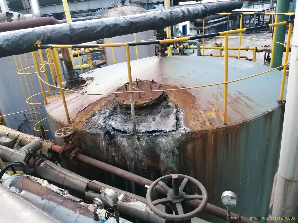

[求助] 隐患描述
1.8K |5
彼得堡VIP会员 VIP会员 | 显示全部楼层 |阅读模式       最后访问IPInvalid
. 获取工作安全的相关信息. 判断危险源与危害因素. 假定致害场景. 判定致害场景造成的后果. 准确描述危害

罐子封头上没有设计管口吗

封头螺丝未上全,封头和旁边管道法兰有泄露,相关部位已经被腐蚀,已经流到下部

压力表红线划在玻璃面上。保温不完整。满液位,腐蚀罐体。罐顶未设置检查维护平台。参考。

1.罐体腐蚀
2.灌顶的防护栏杆穿越管道
3.管线保温不完整
4.进罐管道腐蚀严重
