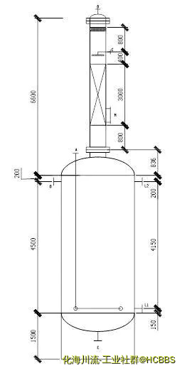

[讨论] 请教这种填料塔怎么计算?
2.7K |12
野棠杖上VIP会员 VIP会员 | 显示全部楼层 |阅读模式       最后访问IP辽宁省
底部塔节上封头上的开孔补强怎么计算?谢谢!

可以按照SW6零部件中局部应力模块进行校核。

2楼正解,只是上部塔的载荷要准确记入,同时该法兰垫片和紧固件的选取要特别考虑,按法兰当量压力来选型。

请教法兰当量压力(内压)如何计算,sw6可以吗?

那上面的那个设备法兰(乙型或长颈)可以直接焊在封头上吗?不加筒节。

封头接管处局部应力校核计算时,载荷如何确定?

采用SW6中塔器计算得出M值,再向管机专业要外力矩值,乙型法兰加长短节后可以和封头焊接,长颈法兰不能直接焊在封头上

径向力就是上部填料塔水压试验时产生的重力,至于其它两个方向上的力看实际情况,是否有上平推力,没有的话就是0.
接下来绕轴的弯矩可以参照上部塔设备计算得到。

长颈对焊法兰不可与封头直接焊接,与长颈堆焊法兰相焊的筒节长度是有要求,具体看NB/T47020中的要求。
如果选用乙型法兰,可以把封头的直边段加长,但需满足SH/T3074-2018中7.1.2.2的规定。

也可以参照sw6 塔器模块,里面有设备法兰的校核计算,注意数据输入时法兰高度的确定、

我问的是在封头的顶端开孔,能不能接设备法兰?不是在封头直边和设备法兰相焊。
