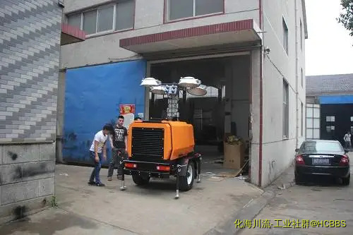

SFW6104  液压升降移动照明车
一、适用场所:SFW6104拖拉式液压升降移动照明车采用4 个1000 W 高效金卤灯,照明亮度高,覆盖范围大,照明远近兼顾,光源寿命长达1 万小时以上,特别适合户外大型作业照明。
二、结构特性:
1.灯塔升降杆采用高强度合金材料精制而成,能实现自动升降调节,最大升起高度为9米;四个灯头可单独上下左右调节照射角度,使灯光覆盖工作现场。
2.采用进口高性能发电机组供电,发电机组一次注满柴油可连续工作时间 40 小时;在有市电的场所,也可接通220V 交流电源实现长时间照明。
3.采用液压式全自动升降升降杆,灯具开关、灯杆升降全部独立自动控制,操作简单、安全可靠;智能控制箱控制灯的开启与关闭以及各项保护装置,升起速度<30秒,降落速度<18秒。
4.灯塔整体采用各种优质合金材料制作,结构紧凑性能稳定,能在各种恶劣环境和气候条件下正常工作,抗风等级为8 级。
5.优化的结构设计,移动搬运方便、连接到拖车上可方便移动到任何施工、 抢险现场。
三、技术参数
额定电压:AC220V
工作电压:220V
灯头功率:4*1000W
灯头光通量金卤灯:440000LM
平均使用寿命金卤灯:10000H
连续工作时间市电(发电机组一次注满燃油):60H
灯杆旋转左右角度:0-360°
最大升起高度:9000MM
发电机组额定输出电压:220V
发电机组额定输出功率/燃油箱额定容量:6.6KW/70L
轮胎尺寸:13寸
展开尺寸:3438*2502*9012MM
收缩尺寸:3438*1330*2270MM
总重量:1324KG
四、产品实物图:
