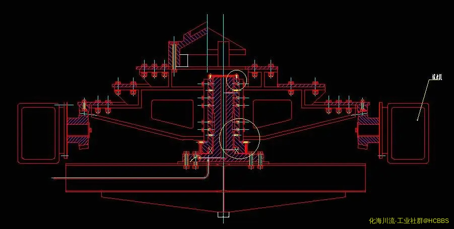

一个变频器带两台电机,减速机输出齿轮同时啮合在一个大轴承上,怎么保障同步的问题,很纠结。原来没有这个用过,用一台就够力了,这次业主有担心怕不够力,让我们用两台同时驱动,想法是好,控制起来就有问题了。1、如果两台电机有转速差,还会在大齿轮上累积,会出现打齿的问题。如果用同步电机,不采用制动停车,采用自由停车的方式,是不是就不会有失步的问题。
2、采用编码反馈的形式,我在想我的减速比很大,5027:1的,装在什么地方合适。

这个控制方式与行车的大车有点相似,行车在轨道上行使,也没办法同轴,常见的就是采用一台变频器带两台马达来保障同步,不出现啃轨的问题。原来我接触的行车未使用编码,最近看到行车还用到编码器,也是采用一台变频器拖两马达,那这个编码器有什么用,还是没有彻底弄明白。

关于行车编码器的问题,一拖二控制是没有争议的,编码器作用是用于位置保护,除了设备有限位开关保护外,编码器记录行车行走位置,超出保护。
