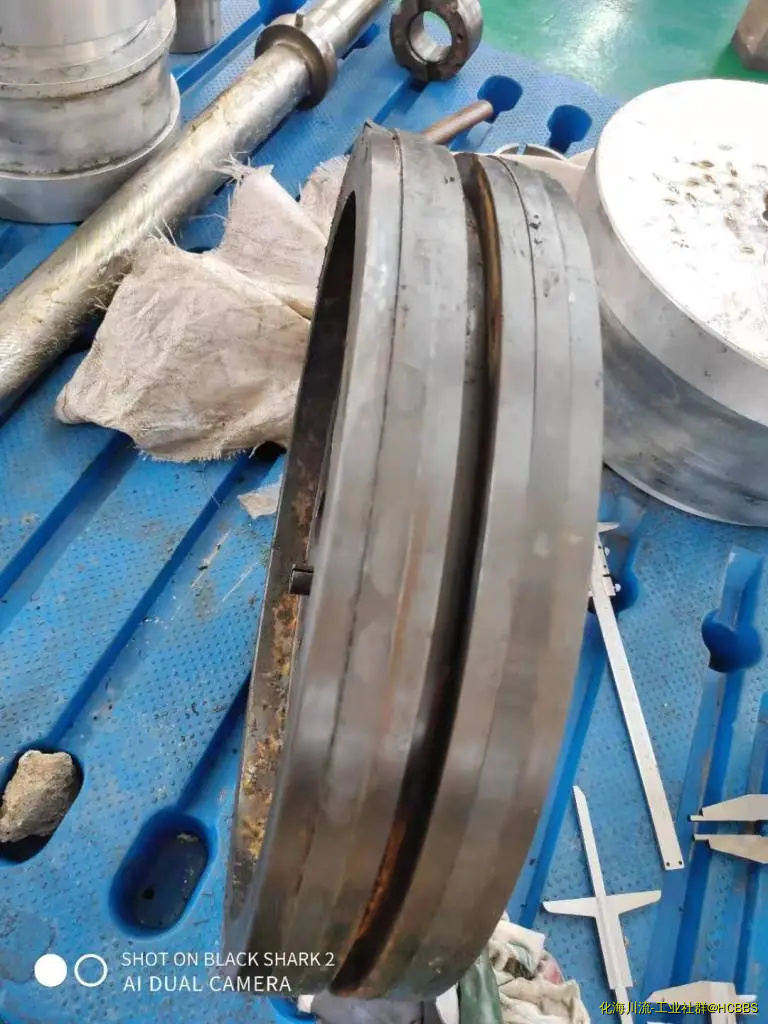

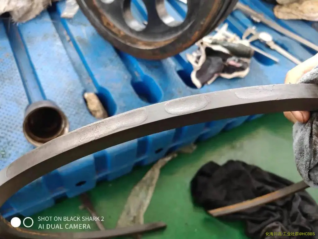

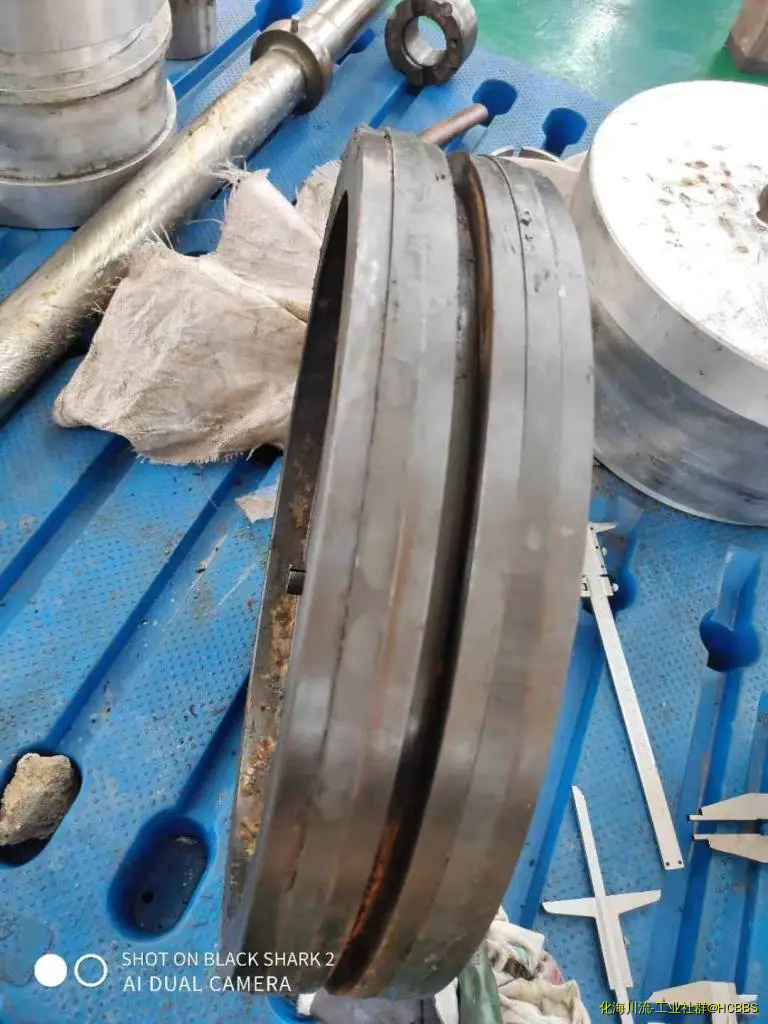

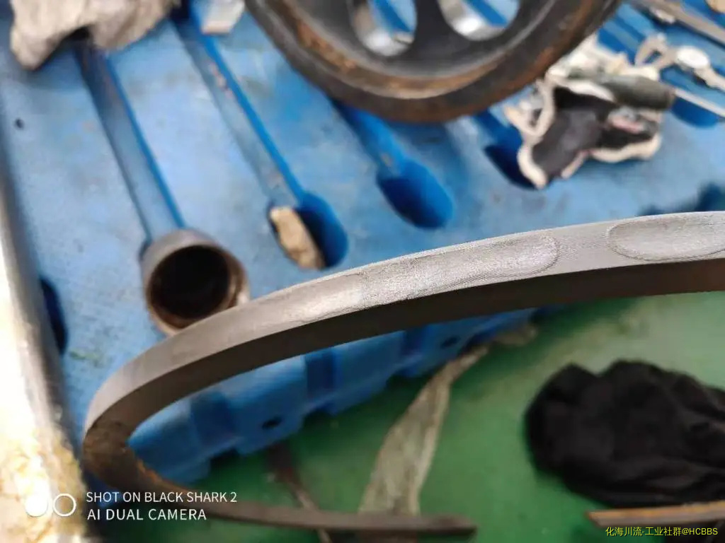

现在有一台压缩机出现拉缸情况,但是并不是活塞直接刮擦缸套。请各位大神看看,这是什么情况造成的?

支撑环啥模样了
发表于 2019-8-17 22:54:21
kimokk06VIP会员 VIP会员 | 显示全部楼层       最后访问IP福建省
活塞环开口间隙小了。
发表于 2019-8-19 14:31:42
谭志涛楼主 VIP会员 VIP会员 | 显示全部楼层       最后访问IP浙江省
海川小学3年  |  头衔:  【机械工程师】
kimokk06 发表于 2019-8-19 14:31
活塞环开口间隙小了。
开口间隙是有一点小   而且轴向间隙也有一点小
发表于 2019-8-20 08:19:31
wx_萧长琴短衣流黄65899VIP会员 VIP会员 | 显示全部楼层       最后访问IPInvalid
最好照几张缸套的图片。
发表于 2019-8-20 17:12:50
活只要缸套没受伤就还是一条好汉。注意定期更换支撑环
发表于 2019-8-20 17:14:05
sunguofu_0926VIP会员 VIP会员 | 显示全部楼层       最后访问IP新疆维吾尔自治区
1。活塞环轴向间隙小。2。气缸内有杂物,比如焊渣钢质阀片块之类的。
发表于 2019-8-22 21:48:04
