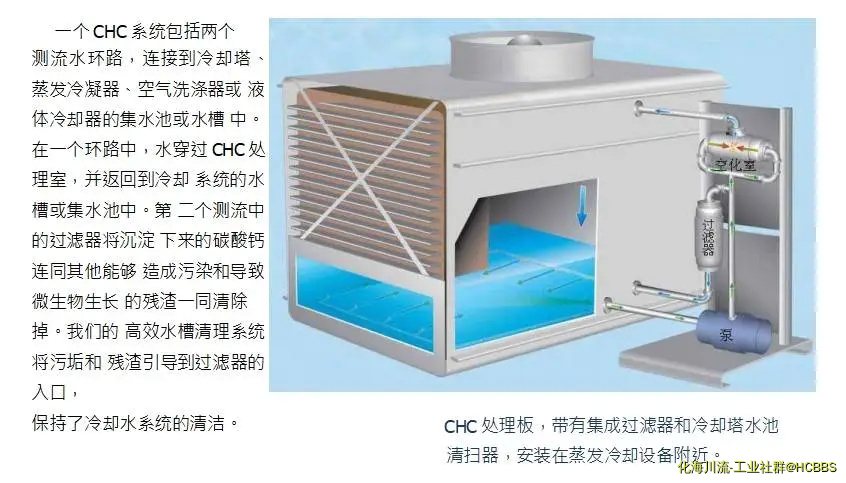

无化学品机械处理冷却水---通用磨坊查哈森厂
项目目的: 减少和/或避免对工厂制冷系统中冷却塔水的化学品处理,减少向环境中排放的化学品,
通过减少对有害物质的处理,提高工作安全性。
项目结果: 将无化学品循环水处理系统安装到制冷冷却塔系统后,得出以下结果:
避免在制冷冷却塔系统中使用有毒有害的化学品处理剂(杀菌剂、除藻剂和缓蚀剂)。
●  蒸发式冷却塔的用水量减少了 40%(每年减少 3,674,000 加仑),并对工厂的进水和生 活污水产生了作用。
减少冷却塔的软化水用量,从而减少软化剂的用量。
改善工人的工作环境。
每年工厂节省约 108,000 美元,在一次性 SAC(短期平均成本)中节省 35000 美元。
●  由于该项目的实施,通用磨坊公司在其它工厂安装了另外 18 台无化学品循环水处理系 统,从而改善了美国这些地方的环境状况。
查哈森工厂的项目回报期不到一年。 详细说明
背景和问题确认: 通用磨坊公司(GMI)位于明尼苏达州查哈森市的工厂有两个蒸发式冷凝器冷却塔系统,用于冷却食品加工和储存所需的氨制冷剂水从集水池再循环到换热器去除制冷剂中的热量。 随后水被送至冷却塔去除换热过程中吸收的热量在冷却塔中水被喷到湿板上得到最大 程度的蒸发和冷却,空气也吹过冷却塔,以促进冷却过程。冷却后的水被回收并抽回集水池, 在那里再次循环向集水池中加入补水以补充由于蒸发以及浓缩水稀释用(排污所造成 的水量损失排污是指当水中结垢成分的浓度过高时向下水道系统中排放的水需要用化学 品方法处理补水,以避免出现导致冷却能力降低的结垢、腐蚀和生物附着物污垢。该厂有两个冷却塔系统分别由四个和五个冷凝器组成支持两个机舱 ER-1 ER-2 每年大约有 245 天,水被喷在冷凝管上用于冷却制冷剂。1995 Randy Jacobson一位工厂制冷操作工通过提出在其工作场所和当地环境中处理危险化学品的问题启动了该项目在决策过程中查哈森厂还利用外部资源进一步了解了处理危险化学品的影响都市议会环境服务、工业废物和污防治部的高级工程 Nanette Geroux 帮助厂里的工人了解到, 钼酸盐这样常用化学品的残留物会导致污水处理POTWS)在有效利用污泥方面出现问题。明尼苏达州农业农艺部和植保部的农业化学顾问 Ruth Marston、部 Greg Buzicky Rick Hansen,对在冷却塔/蒸发式冷凝器系统中 使用杀菌剂和灭藻剂方面做出了进一步说明。实施综合虫害管IPM的首要原则是除非确定了所要消灭的害虫否则不得使用杀 (除藻剂和杀菌剂都被视为杀虫剂也就是说在使用杀虫剂之前你已经发现并确定了 问题以及所有可能的解决方案在控制你发现不了的害虫方面“目标害虫”原则在使用杀 虫剂之前仍然适用对于微生物和细“害虫”化学品用量“活性浓度”的标准是以 每一菌落形成单位的菌落数CFU为基础活性浓度指的是每 CFU 100000 125000 个菌落。这些浓度的菌落可能导致冷塔结垢和冷却效率降低,因此必须加以处理。MDA 为一类抗微生物处理剂的原因之一是为了减少从化学品处理冷却塔和冷凝器过程中排放到环 境中的杀虫剂进入国家水系统的用量此外工作环(冷却塔维护中的化学品细菌吸入 和皮肤接触也会引起人身安全问题。
项目解决方案:自上世 90 年代中期以来查哈森工厂一直在寻找替代化学品处理的冷却水处理方法。 我们在市场上发现了几种非化学品方法但没有一种有效在寻找过程中我们所有的供应商 和联系人都希望我们能减少这些化学品的使用。查哈森工厂的无化学品处理目标与工业产品制造商代--Power Process 不谋而合,1998 Power Process 的技术人员协助工厂实现了 2000 年不再使用氯化有机物的目标1999 年底, A.W.Chesterton Power Process 公司为代表向市场推出了一种新的非传统冷却水处理技——无化学品循环水处理系统该系统的制造商认为这种技术能够在不使用化学品的情况下控 制冷却水中的水垢腐蚀和微生物活性此外冷却水可以在较高的浓缩倍数下运行从而减 少了补水的使用和排污。其他使用外协的工厂项目包括明尼苏达州技术援助项目的实x i生已经在推广减少工厂 用水的目标 1999 2000 年期间由于对防止过敏原污染从一个产品传播另一个产品采取 了新的严格措施下水道污水的浓缩倍(生产线清洗增加了大约 6-7 由于增加了生产 线清洗作业,减少了过敏原污染该工厂 2000 4 6 月期间的新(SAC)服务准入费 135300 美元因此任何减少用水量的计划都使该装置受益从而进一步提高了人们对 Power Process 技术的兴趣。一个由内部公司,外部公司和州资源组成的团队对这项新技术进行了评 估。项目合作伙伴来自以下小组。

蓝叶爱学习 发表于 2019-8-16 09:52
特定部位结垢和现在的电化学结垢有什么区别,另外这个驱动是什么,高温高压怎么达到。
能杀菌藻是一个可 ...
并不是特定部位结垢,是有个泵一直循环着,在空化室析出沉淀(碳酸盐),相当于不断地处理循环水,不同于电化学只对流经特定区域的水产生作用。驱动是两台泵,一台用于空化作用,一台用于过滤系统。瞬间高温实在空化室,水力空化作用下微观层面达成的。我看你在别的回帖中也查了水力空化,欢迎交流
