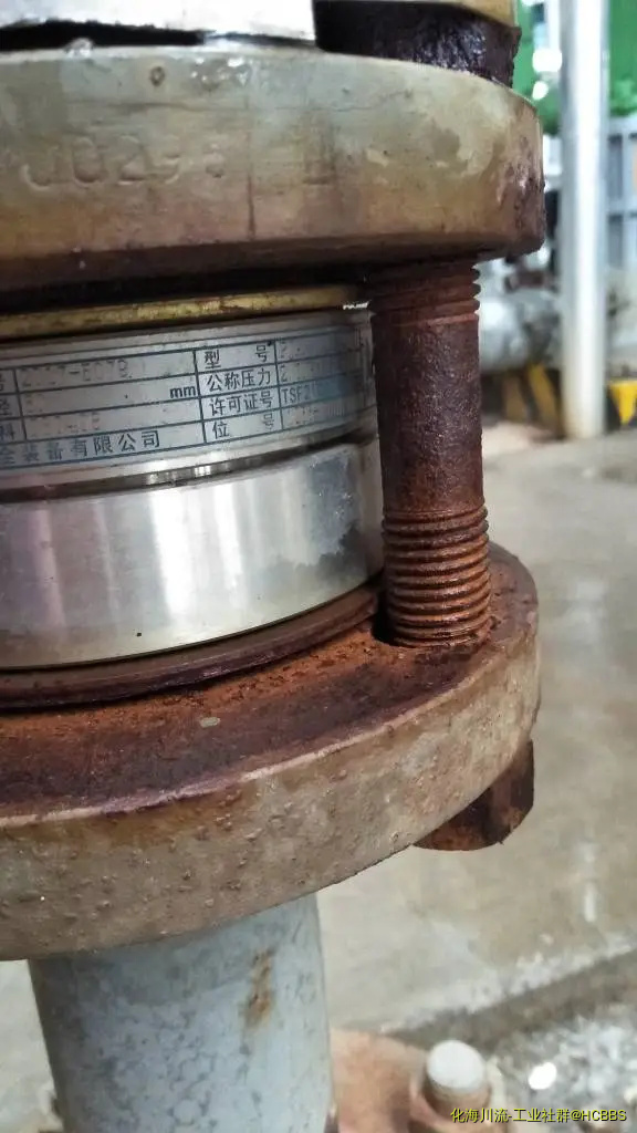

在蒸汽管道上,有一个环的东西,不知道是什么东西?有什么作用?

爆破片?
发表于 2019-8-10 17:07:34
海川副教授  |  头衔:  【海川活跃分子】
防爆片
发表于 2019-8-10 19:55:44
蒸汽管道上放防爆片的作用是什么?蒸汽管线是连接液硫池的,液硫池如果出现燃烧,用这个蒸汽管线扑灭,  详情 回复 发表于 2019-8-11 13:04
有点像
发表于 2019-8-10 20:54:49
发表于 2019-8-11 13:04:27
我感觉:“若液硫池燃烧,蒸汽管道通蒸汽,使爆破片破裂,蒸汽灭火; 正常情况下,防止蒸汽(水分)进入硫磺系统,影响硫磺品质”  详情 回复 发表于 2019-9-13 09:09

看着确实像是防爆片,装这个的原因?

能可能是止回阀。 4480b228ce6ec061-346808971a20c340-9633d13de3c3ed7f692c31a84472628b.webp

爆破片?
发表于 2019-8-12 13:19:11
贺睿VIP会员 VIP会员 | 显示全部楼层       最后访问IP浙江省
爆破片的架子器而已,
发表于 2019-8-12 13:48:33
sxf1028102800 + 4 积极参与
这是爆破片夹持器和爆破片
发表于 2019-8-13 14:55:08
黉山坡下 + 3 积极参与
wx_猕猴桃428428VIP会员 VIP会员 | 显示全部楼层       最后访问IP河北省
爆破片的夹持器
发表于 2019-8-14 13:27:00
黉山坡下 + 3 积极参与
yanmo656VIP会员 VIP会员 | 显示全部楼层       最后访问IP天津市
看着像爆破片,型号是P开头的
发表于 2019-8-15 09:01:49
strikefreedomVIP会员 VIP会员 | 显示全部楼层       最后访问IP新疆维吾尔自治区
海川大学四年  |  头衔:  【工程师 化工工艺 生产管理】
拍的范围再大一些呀,向爆破片,前面是不是有压力表,后面是安全阀?
发表于 2019-8-15 13:40:16
wspysdVIP会员 VIP会员 | 显示全部楼层       最后访问IP安徽省
爆破片或者对夹式止回阀。有型号拍清楚些。

爆破片
发表于 2019-8-16 08:46:29
奋斗的小鸟@upcVIP会员 VIP会员 | 显示全部楼层       最后访问IP山东省
有TS

有公司名,查一下就知道

对夹式止回阀?

拍摄物体不全。上方是排放口应该是夹持器,里边夹持爆破片;上方不是排放口就可能是对夹式止回阀。
对夹式止回阀,防止蒸气压力不足时的物料反窜。
