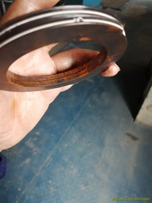

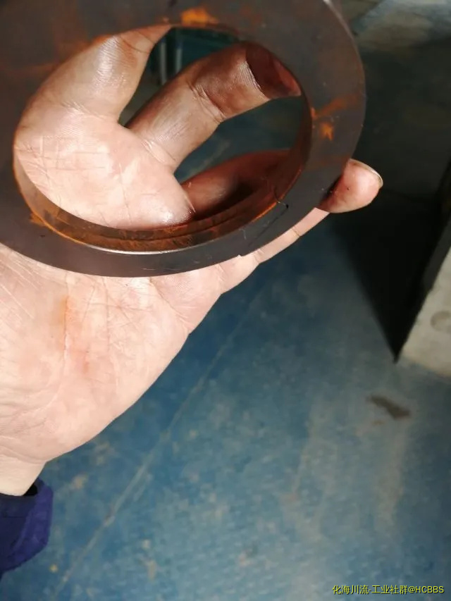

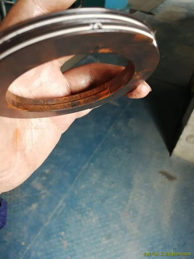

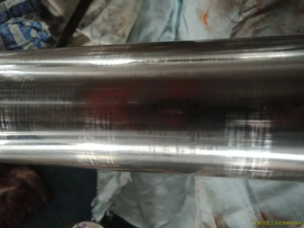

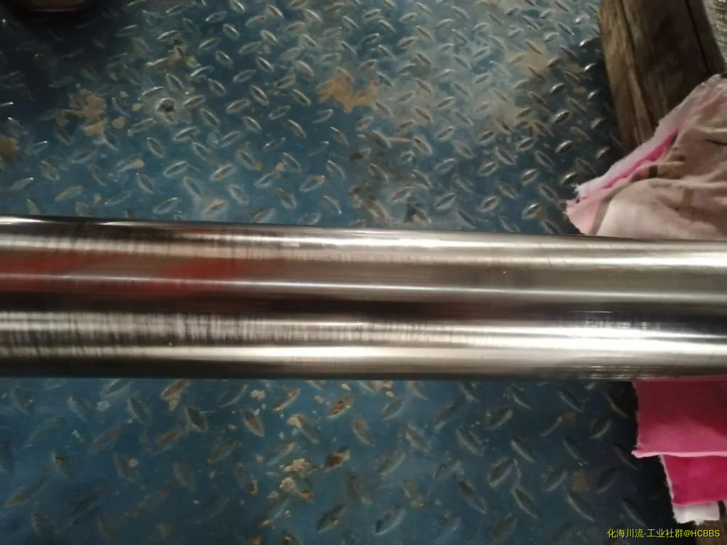

更换活塞杆后试运填料漏,拆下来发现活塞杆有一个个圈,但摸着没有磨损

咋感觉这杆子的硬度有问题了??? 你的设备的润滑油是否彻底清理,过滤器是否完好,油箱是否清理彻底。??? 物料是否洁净,入口过滤器是否洁净??? 否则不会有这样的磨痕啊。查查看吧。有好多时候出现的问题  详情 回复 发表于 2019-8-8 17:19
咋感觉这杆子的硬度有问题了???
物料是否洁净,入口过滤器是否洁净???
否则不会有这样的磨痕啊。查查看吧。有好多时候出现的问题,不一定是机械方面的,工艺上的也是要关注的。

还是上次修的那台吗,很容易擦掉吗还是擦不掉,容易察掉是磨损的填料,不容易察掉就是压缩机运运行时填料温度

昨天问了一个安装压缩机的老师傅,他说是这杆子的加工精度问题,磨光洁度都是旋转着磨的。没有轴向磨的,所以轴向运动后会有这种痕迹。

就是说这个痕迹表示轴向的凹凸?那这个凹凸标准是多少??能说这个杆子不合格吧???感觉不应该是这样的光洁度。凹凸不平还谈什么光洁度。不解。  详情 回复 发表于 2019-8-9 08:48

赞同老师傅的意见,应该是加工精度不够造成的。

这个就不清楚了,当时换完杆子起动就漏了,然后拆下来看到了,那老师傅说每个杆子多多少少都得有,只不过这个因为泄露拆下来你看到了。不然转时间长了就没了

总感觉质量上有问题。哦哦,关于密封的问题能发个中间体位置的照片么,看看啥原因。  详情 回复 发表于 2019-8-9 08:57

就拍点填料环接触面的照片

是不是又用红丹粉刮削的,开机磨合就行

磨合几个小时,安装时没用红丹粉刮削吧
