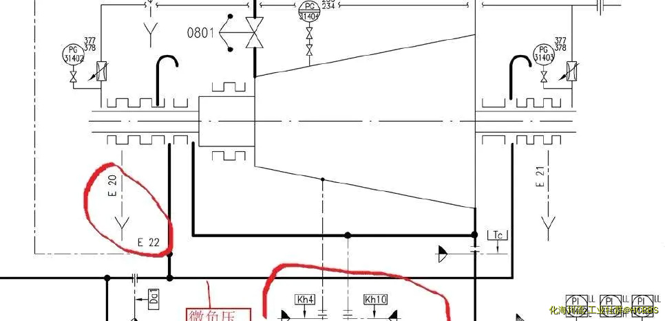

图中圈出来的E22、E20,矩形中Kh4,分别是什么含义,请各位川友解答

E22迷宫密封排凝
E20高压缸排凝
Kh4低压缸排凝

同意二楼
